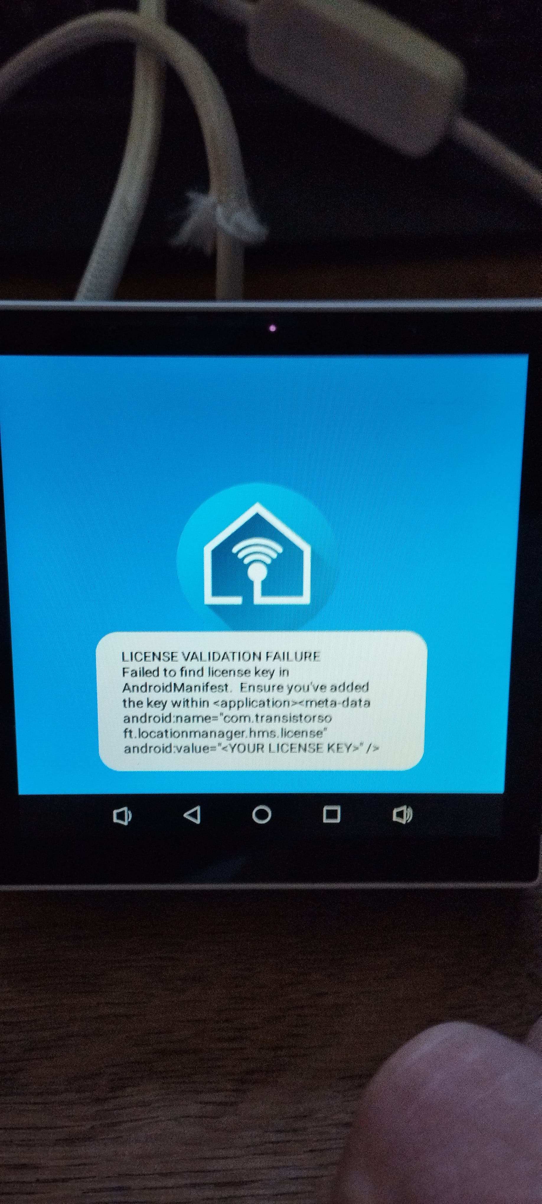

Avez vous cette erreur en lançant Jeedom Connect sur votre NSPanel Pro?
J’ai suivi le tuto en tête de page:
Apkpure lite en version 1.0.5
Xposed V90-Beta3
Anywebview 1.1
Jeedom Connect 1.8.0
Aussi lorsque j’ajoute un menu bas il ne s’affiche pas, seul un menu haut fonctionne sur Jeedom Connect
Oui, ca n’est pas bloquant. Je crois que c’est lié au fait que tu n’a pas de compte Google sur ce device…
Tu en a mis plusieurs ?
Bien vu, merci.
Non c’est pas gênant effectivement une fois lancé.

N’est-ce pas lié à l’utilisation de Apkpure lite et non du Google Play Store ?

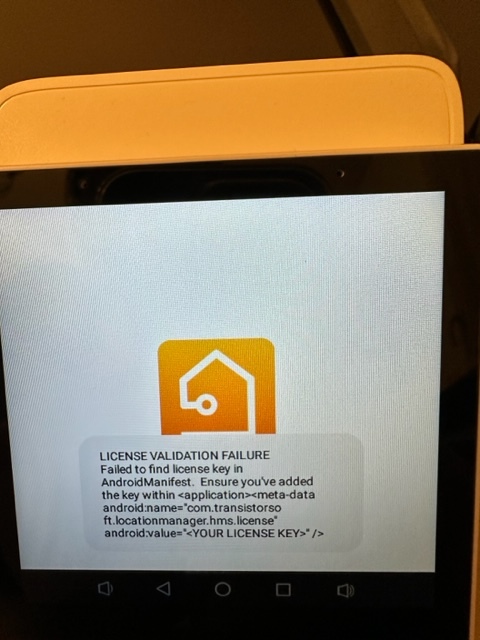

J’utilise Jeemate et çà fonctionne bien, mais je constate que je n’ai pas la dernière version de l’application en passant par Apkpure (et j’ai également le message signalé par @Eddie)

Sauf que le msg d Eddie ne provient pas de jeemate…
La similitude entre Jeemate et Jeedom Connect est que les 2 applications sont installées sur NSPanel Pro depuis Apkpure avec le même message d’avertissement (1ère partie de son message
Photo prise par @Eddie
Photo que je viens de prendre

Il serait intéressant de voir si JC installé depuis ApkPure sur un téléphone Android affiche le même message au démarrage.
Ca pourrait bien être une clé spécifique à ApkPure qu’il faudrait mettre dans le package pour que celui-ci s’installe dans les meilleures conditions via cet autre store?
Lionel
C’est la lib geoloc le soucis sur Jeemate et il n’y aura pas de version spéciale sans geoloc.
Le message n’étant en plus pas bloquant.

Pour ma part, géoloc n’a pas d’intérêt sur NSPanel Pro, et en effet, le message au lancement n’est pas un problème
