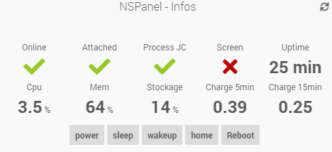

Je vous partage ma dernière réalisation (100% du script shell via chatGPT, oui, oui !!!) pour manager mes NSPanel PRO …
On commence par le résultat :
Ce qui est surveiller :
- Si il est online (ping)
- Si il est attaché à Jeedom (adb connect), necessaire pour le manager
- Si le process JC est present
- l’uptime
- le CPU
- la mémoire
- le stockage
- la charge 5min et la charge 15min
- allumer/eteint l’ecran et remonte l’état de l’ecran
- simuler un appui sur le bouton home
On peut ensuite imaginer plein d’autres choses (quasi tous les elements systeme via les commandes adb shell)
