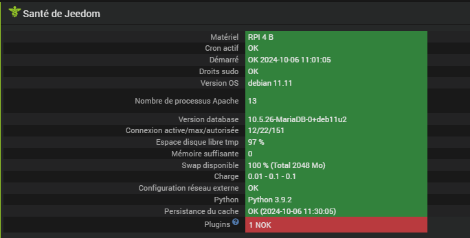

J’ai supprimé le 80 et effectivement je n’ai plus de pb reseau sur la page santé :
Le plugin en rouge est JMQTT avec Accès au Broker jMQTT

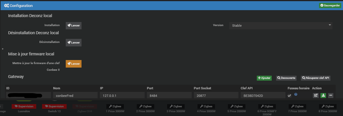

Côté Deconz toujours le message même après une relance des dependances
[2024-10-06 11:35:05] ERROR  : Erreur exécution de la commande [Couloir][3 Prise Couloir][On 0b] : Echec de la requête HTTP : 127.0.0.1:8484/api/BE38D7042D/lights/8/state cURL error : Failed to connect to 127.0.0.1 port 8484: Connection refused
[2024-10-06 11:40:41] ERROR  : '127.0.0.1'
Et effectivement quand je me connecte http://192.168.0.22:8484/ j’ai Ce site est inaccessible
