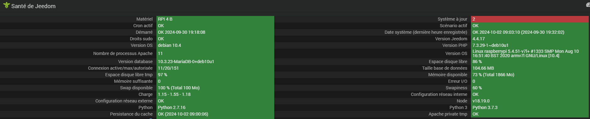

J’ai cherché dans le forum mais globalement les sujets tournent autour d’un pb de mémoire mais dans mon cas ça semble ok :
J’ai lancé la mise à jour mais d’après les changelog rien de transcendant
J’ajoute également

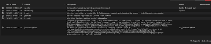

2 lignes m’interpellent :
Attention, vous utilisez la version 10.4 de Debian, aucun support n’est disponible. La version 11 de Debian est recommandée.
Mais bon en regardant sur les forums il y a un boulot monstre et honnêtement debian les lignes de commande… pas super à l’aise donc pas de pb pour me lancer mais avant tout est ce vraiment cela le pb
Et ensuite :

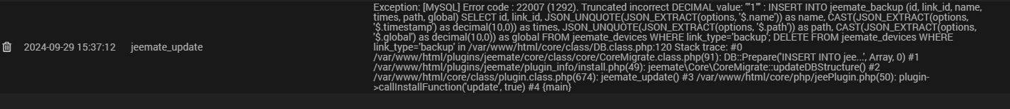

Je pige rien à ce message
Exception: [MySQL] Error code : 22007 (1292). Truncated incorrect DECIMAL value: '"1"' : INSERT INTO jeemate_backup (id, link_id, name, times, path, global) SELECT id, link_id, JSON_UNQUOTE(JSON_EXTRACT(options, '$.name')) as name, CAST(JSON_EXTRACT(options, '$.timestamp') as decimal(10,0)) as times, JSON_UNQUOTE(JSON_EXTRACT(options, '$.path')) as path, CAST(JSON_EXTRACT(options, '$.global') as decimal(10,0)) as global FROM jeemate_devices WHERE link_type='backup'; DELETE FROM jeemate_devices WHERE link_type='backup' in /var/www/html/core/class/DB.class.php:120 Stack trace: #0 /var/www/html/plugins/jeemate/core/class/core/CoreMigrate.class.php(91): DB::Prepare('INSERT INTO jee...', Array, 0) #1 /var/www/html/plugins/jeemate/plugin_info/install.php(49): jeemate\Core\CoreMigrate::updateDBStructure() #2 /var/www/html/core/class/plugin.class.php(674): jeemate_update() #3 /var/www/html/core/php/jeePlugin.php(50): plugin->callInstallFunction('update', true) #4 {main}
Debian 10 n’est plus supporté depuis 3mois.
De plus on commence à avoir de plus en plus de plugin qui demandent Debian 11 et Core 4.4.
Vu cela, je lancerai une vérification de la base, un rétablissement des droits, je fais un backup, je l’externalise et j’installe debian 11, jeedom et je restaure

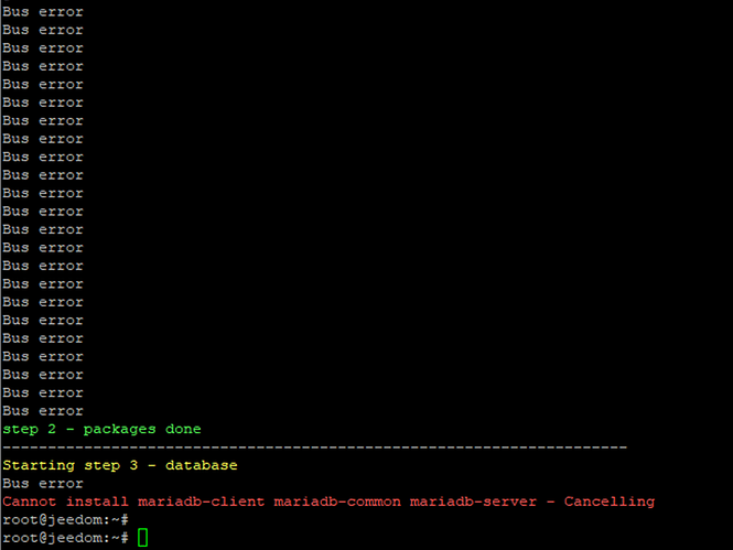

A la toute fin quand j’installe jeedom après avoir lancé les commandes :
wget https://www.jeedom.com/install
chmod +x install
./install
J’ai le message suivant : Cannot install mariadb-client mariadb-common mariadb-server - Cancelling
En ssh, regardez le contenu du journal :
dmesg
Cherchez les erreurs dans le log, si vous ne le comprenez pas, coller le entièrement ici.

Ce n’est, très certainement, pas un vrai SSD (il n’est plus présent sur votre lien, souvent sur ce type d’article, c’est qu’une vulgaire carte MicroSD).
Testez l’installation de Jeedom sur une carte MicroSD ou même, sur une clé USB, cela devrait corriger votre problème.
Votre disque est, selon moi et le journal de log : HS :
recovery required on readonly filesystem
