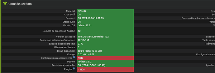

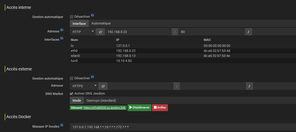

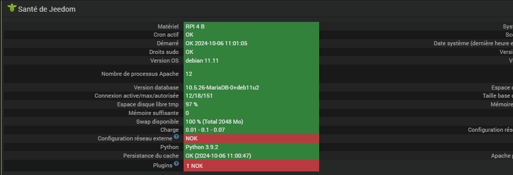

La configuration réseau est ok chez vous ?
Vous pouvez montrer la page de configuration réseau et la page Santé de votre Jeedom.
Il y a bien un soucis de config réseau, celle ci n’aurait pas été récupéré avec le back up?? pour info l’adresse IP est fixe et j’ai bien récupéré la même avant et après back up
Alors je n’ai pas d’idée, mais en rège général, quand il y a ce genre d’erreur, c’est que la configuration du réseau interne n’est pas bonne.
Supprimez le 80, il ne sert à rien sur cette page.
