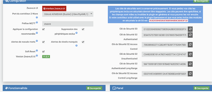

donner la page configuration du plugin mais est-ce bien le plugin zwavejs que l’on voit?
Oui c’était bien la page du plugin zwave JS

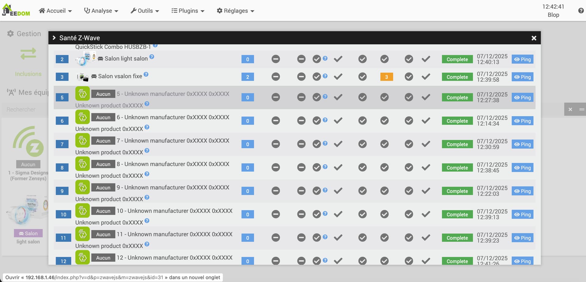

Il faudrait la page Santé du plugin pour vérifier qu’ils sont bien en protocolinfo.
Si oui il faut alors pour chaque module lancer une ré-interview (bouton noeud puis onglet Actions).
Pas besoin de ré-associer.
ils sont bien tous « complete » sur la page santé, j’ai déjà essayé la re-interview plusieurs fois, ainsi que le rebuild des routes. mais sans succès pour le moment :frowning:

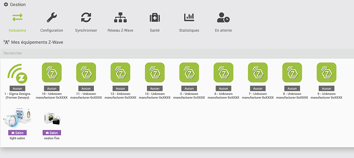

Tu as cliqué sur synchroniser ?

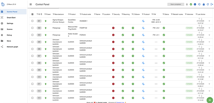

Dans zwavejsUI comment sont remonté ces modules ?
Oui, j’ai cliqué sur synchroniser, c’est comme ça que les modules sont tous apparus
voici la capture sur zwavejs UI
Relancer reinterview des noeuds, un noeud après l’autre, en cas de succès sur le premier.
Ce plugin, au démarrage, doit être laissé tranquille, donc ne pas reboiter ou relancer le demon à tout bout de champ.

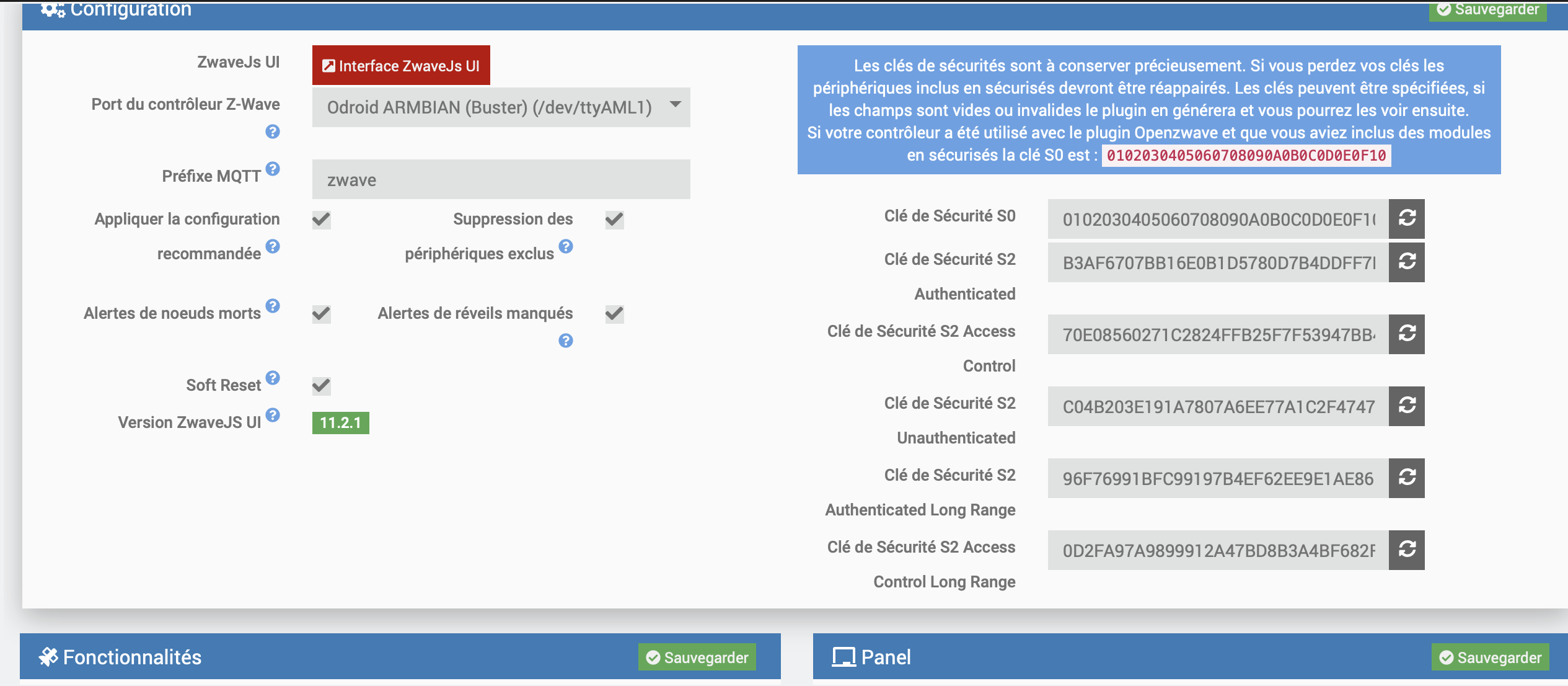

J’ai finalement reflashé ma nouvelle eMMC et recommencé entièrement la procédure, en veillant bien cette fois à configurer correctement le plugin zwave JS et en particulier la clé de sécurité S0 car c’était ça le problème. Mes modules Fibaro avaient initialement été intégré en sécurisé S0.
Cette fois-ci l’intégration s’est bien faite, en prenant mon temps et en faisant un reinterview node par node.
Tout est ok pour moi maintenant, je suis repartis pour plusieurs années :slight_smile:
