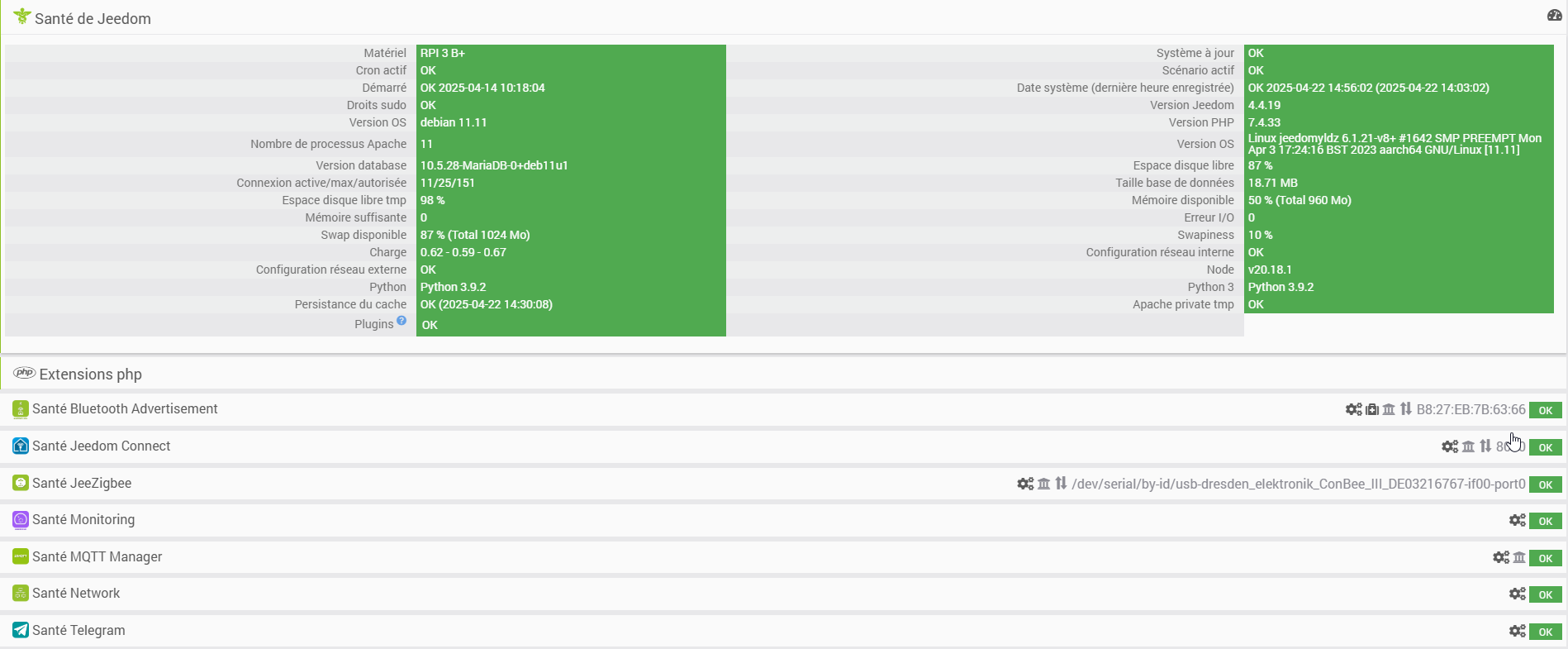

Jeedom est installé sur un RPI3B+ avec un disque SSD mSata, voir page santé ci-dessous :
Je me suis orienté vers la piste de la base de données et vérifié la taille de base et des tables grâce au post de Ngrataloup. La taille de ma base est très faible, logs du scénario ci-dessous :

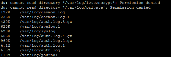

Les logs ne sont pas très volumineuses :
La configuration journald.conf est correcte.
