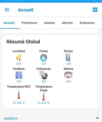

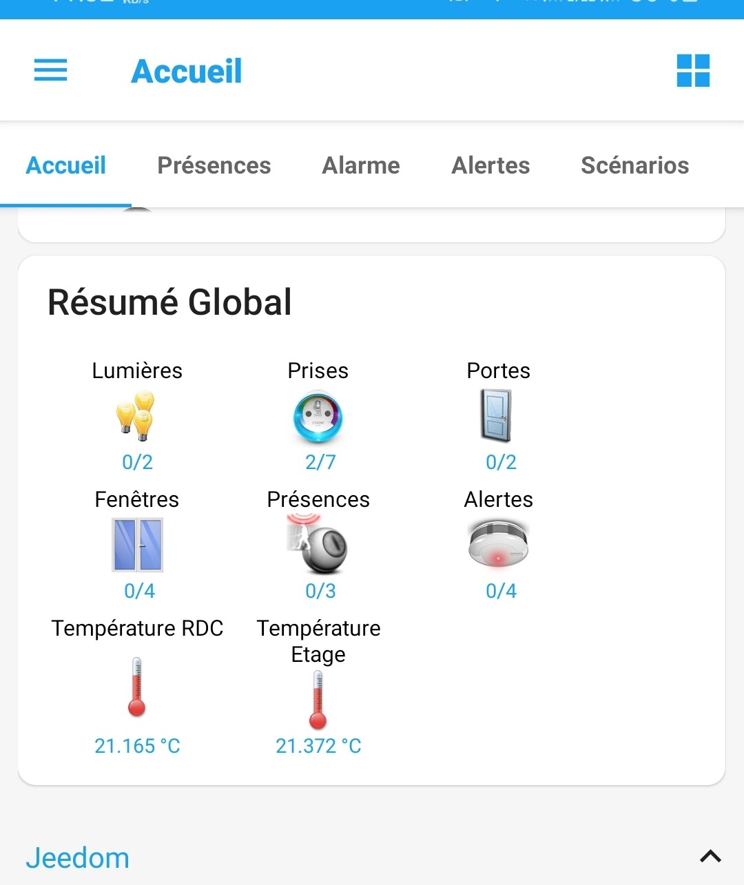

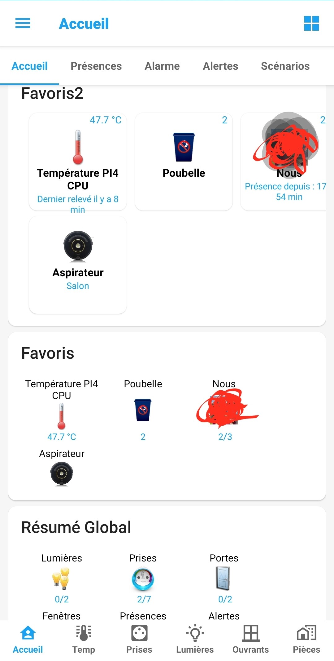

J’ai créé un Favoris2 qui est un widget Favoris et Favoris qui est un widget Résumé, on remarque que la taille est différente, c’est voulu ? et sur le widget Résumé (Favoris), les valeurs ne sont pas répétées en haut
En bloc ça fonctionne très bien mais je trouve que l’on pourrait afficher plus d’objets sur une ligne.

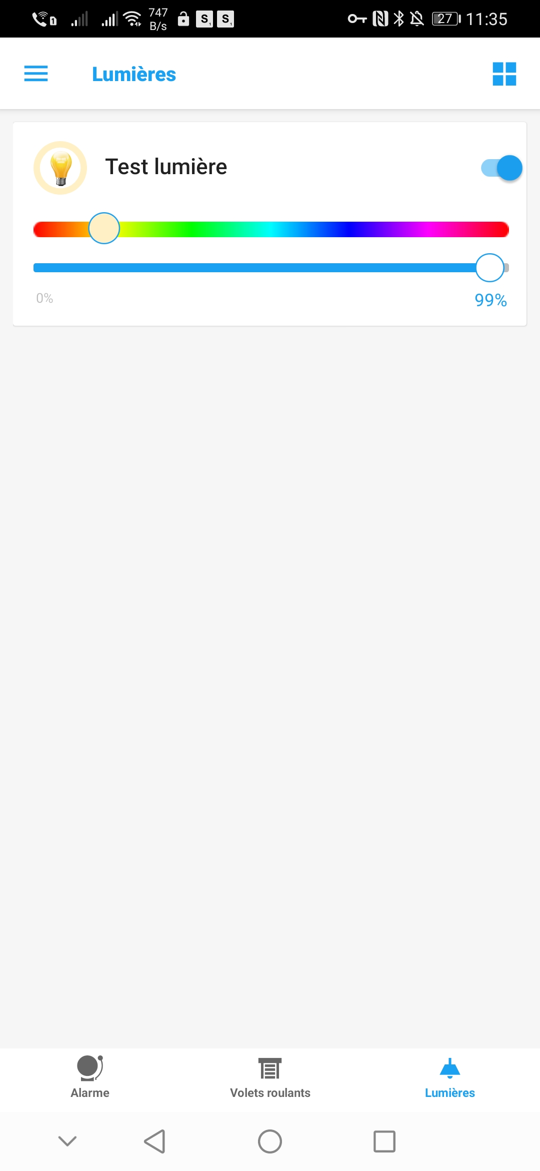

Fonctionnel pour la partie gestion des blancs par contre du coup serait il possible d’avoir direct un 3eme slider au lieu de cliquer dans la lumière pour bouger ce paramètre ?
Un slider comme ceci (c’est un exemple pour la colorimétrie a appliquer sur le slider et attention car peut être selon le type d’ampoule ça commence en blanc froid pour finir en chaud ce qui est mon cas)

Oui c’est voulu, le widget Favoris ne fait que reprendre les « vignettes » le widget Résumés affiche un truc un peu plus concis…
Dans le Résumé la largeur est fixée ( ce que tu peux voir en basculant en mode paysage) et donc ça dépend de la largeur de ton écran…
Oui je peux rajouter le slider dans la vue carte mais il faudra faire attention à bien faire la différence avec la luminosité… Par exemple en changeant l’unité.

Je sais même pas si ça vaut le coup d’afficher une unité de température car par exemple sur mes ampoules c’est de 153 a 500 (allant de froid a chaud) ça veut pas dire grand chose, juste essayer de faire comme le slider couleur mais avec un nuancier de blanc
