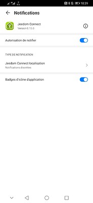

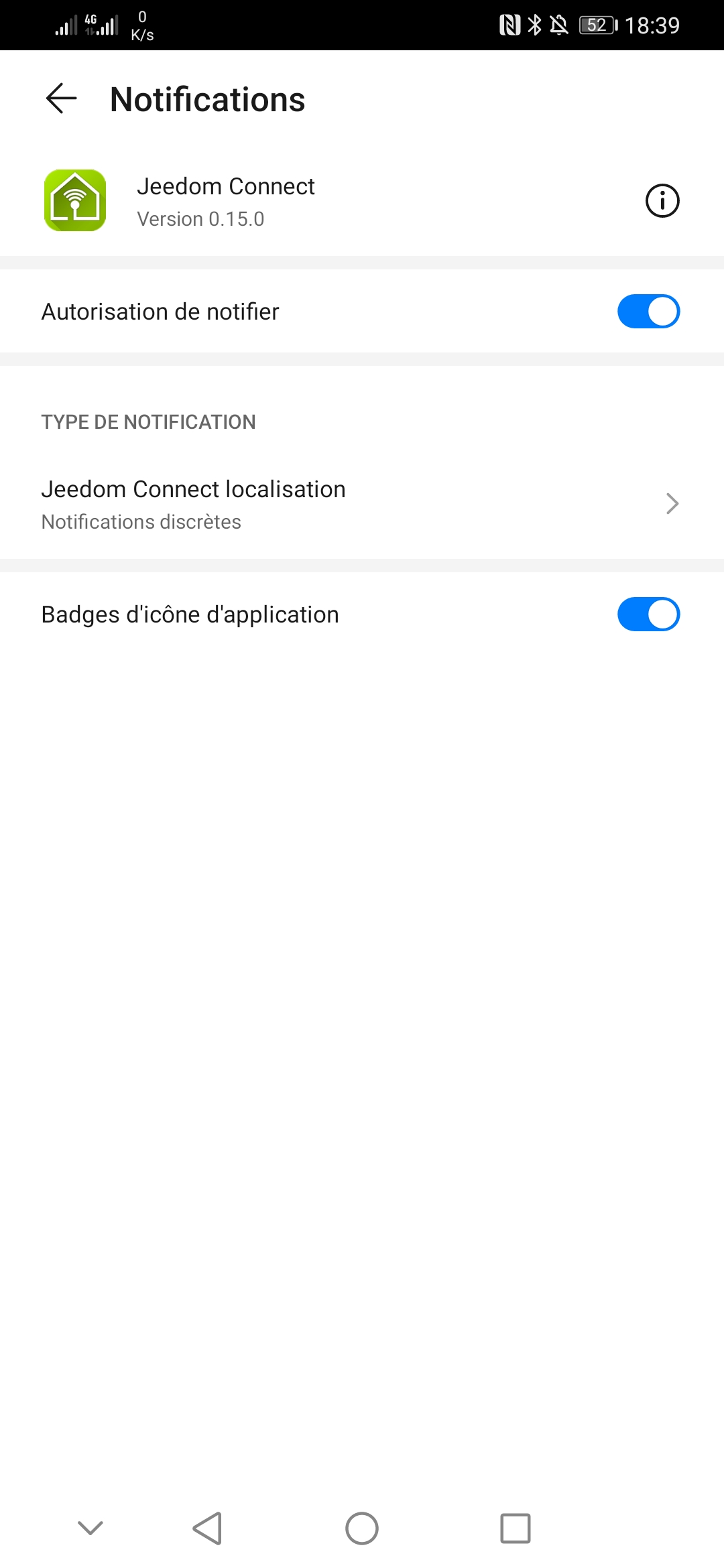

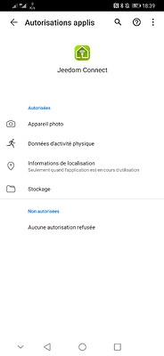

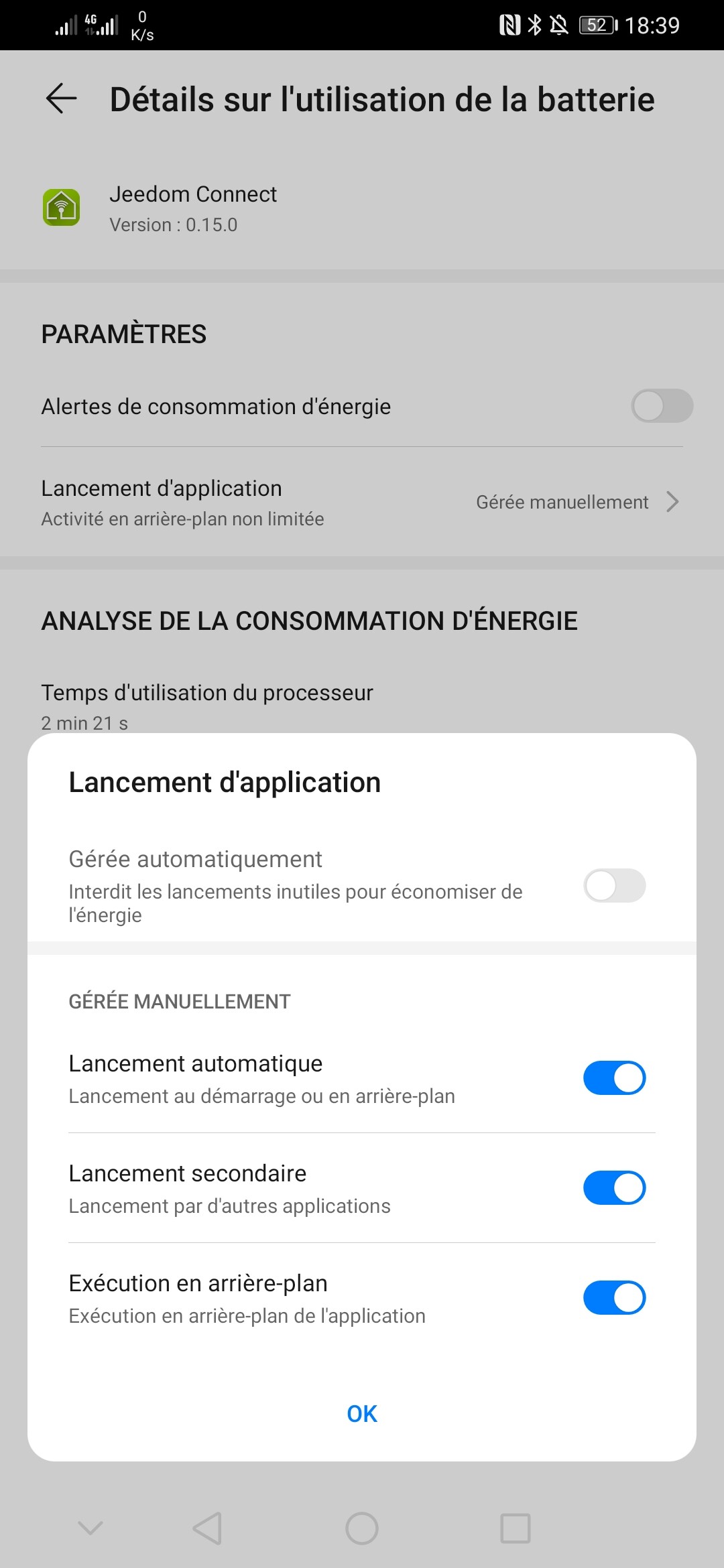

Je sais pas si c’est que chez moi mais les notifs sur mes androids sont HS depuis le passage en 1.5 beta.

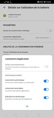

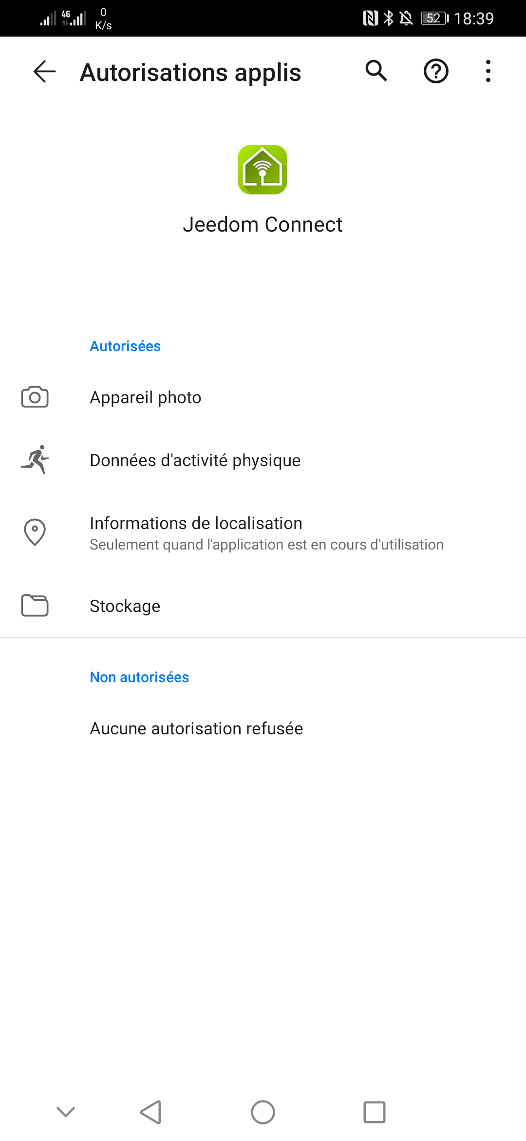

J’ai tenté de desassocier/reassocier mon telephone, aller dans l’assistant des notifications et cliquer sur sauvegarder, toutes les autorisations sont données, eco batterie désactivée …
Je comprends pas.

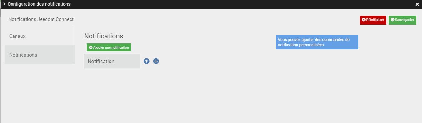

Il faut aller dans l’assistant des notifications et cliquer sur sauvegarder
Si on parle de ça je l’ai deja fait.
Je suis meme allé jusqu’a desintaller l’appli sur mon tel.
Tu pourrais mettre le log en débug et cliquer sur ce bouton sauvegarder stp ?

as tu verifié si les notifs dans les paramètres de ton tel n étaient pas désactivées pour l appli jeedom connect? moi j ai du tout revalider surtout les sons

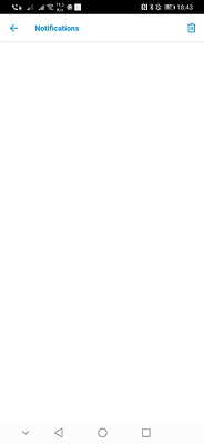

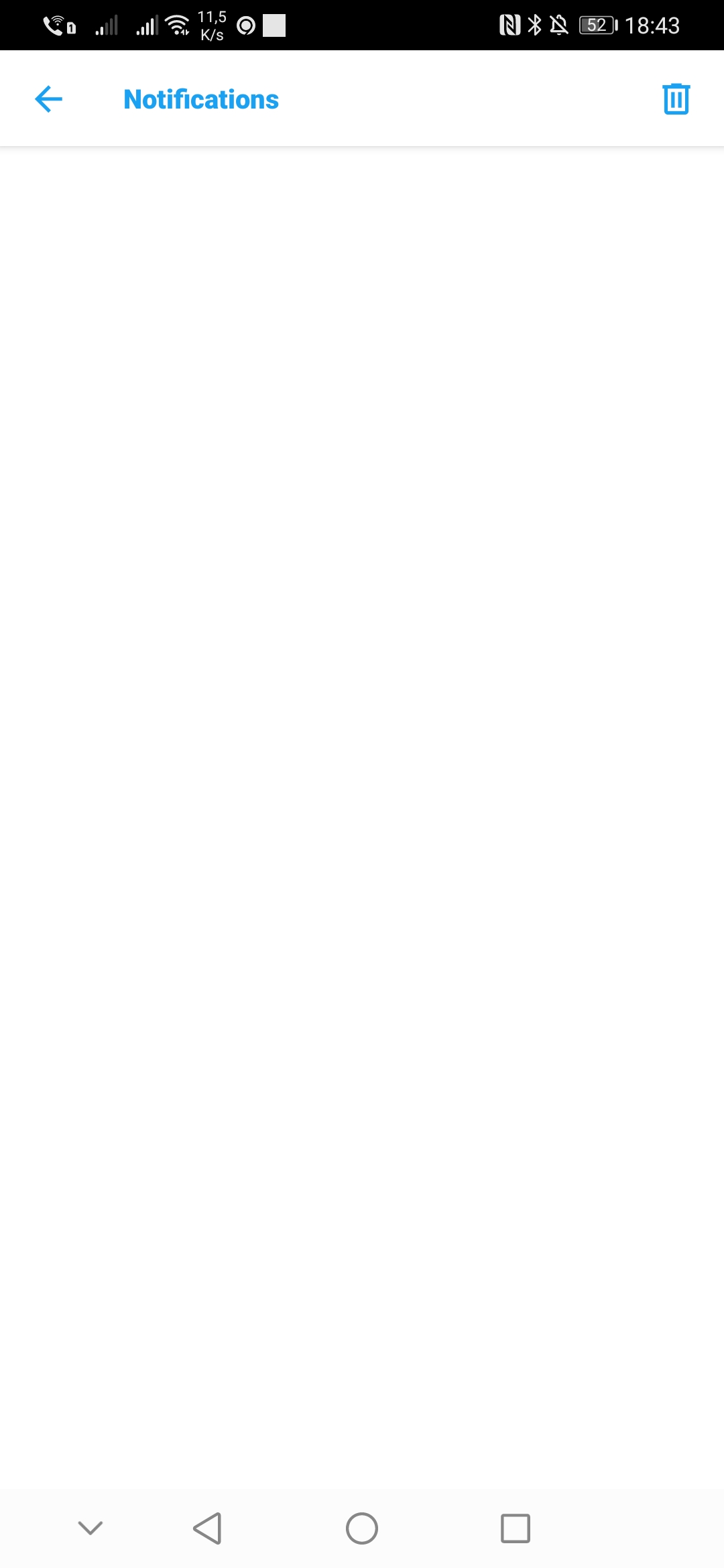

Même dans les notifs direct dans l’appli j’ai rien.
moi de mon coté j ai deux parametres en plus de jeedom connect localisation
j ai defaut et 1 autre que j ai crée dans jeedom qui est « papa »
les 2 sont parametrables et je recois mes notifs par ces 2 canaux

et en effet les 2 parametres sont apparus apres avoir fait sauvegarde dans dans le pluggins en tout cas pour moi
