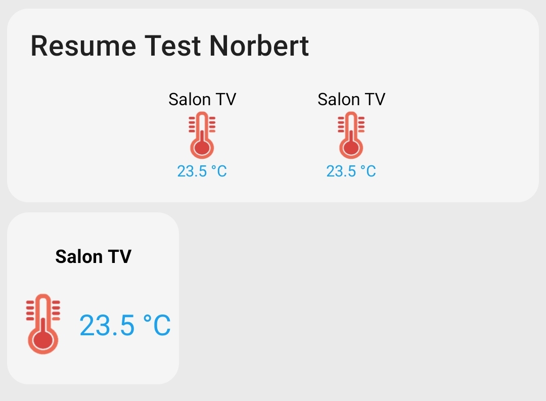

Bonsoir @tomitomas et @jared-94
Un petit bug à signaler .
Lorsque vous avez une info dans un écran (ex temperature exterieure) et la même info dans un résumé, sur ce même écran, l’info est doublée dans le résumé (2 x temperature exterieure) alors qu’elle n’est paramétrée qu’une seule fois dans le résumé.
