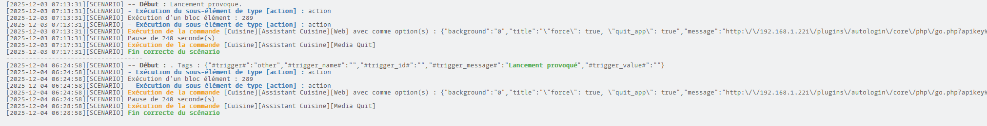

Hello
Update hier. Pour l’instant tout à l’air fonctionnel sauf le plugin Autologin ce qui m empêche désormais de caster mes plugins sur les assistants vocaux avec ecran…
Pour moi en Debian 12 et Core 4.5 le plugin autologin (beta du 2020-12-06 22:08:25) fonctionne parfaitement en mode Cast avec mes Google Nest
en regardant le log du scénario je vois une info « trigger » que je n avais pas avant
EDIT : j ai juste sauvegardé le scénario sans rien modifier, relancer en test et le design se lance !
