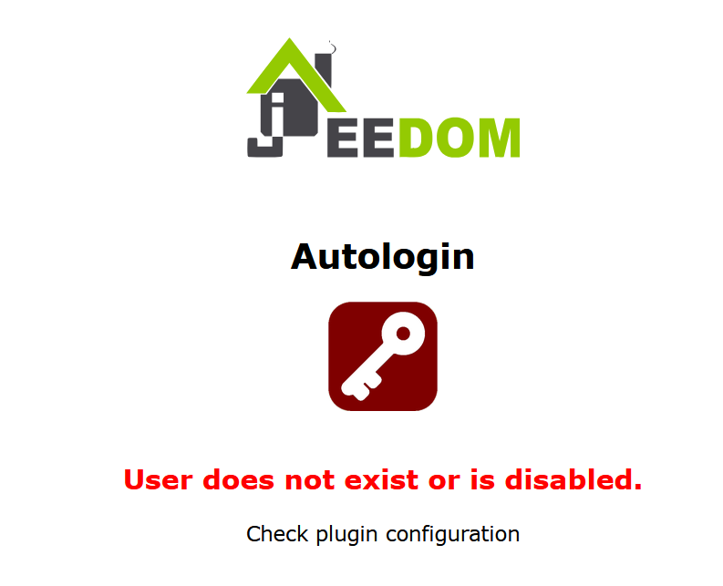

Je réouvre car c’est un plugin bien pratique. Voila ce que j’ai en log en mettant le plugin en « debug »
Le user est bien en profil « utilisateur » et il existe bien et fonctionne.
log autologin
0000|[2024-09-10 05:27:47] ERROR : User does not exist or is disabled.

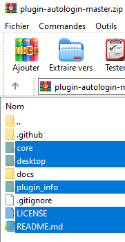

Faut-il télécharger le zip ??
Vous pouvez télécharger le zip
Avec l’éditeur de fichiers intégré au Core copier ces dossiers dans le dossier du plugin

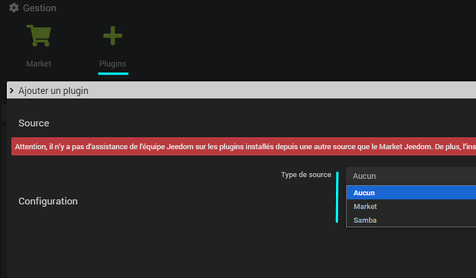

Oui c’est surement la bonne solution mais comment tu fais ??
Je sais la doc n’est pas très loquace mais je n’ai trouvé que cela
Sinon on en parle ici Intaller un plugin GitHub - #7 par tit_juju
Mais du coup je ne vois pas github dans la liste comme expliqué dans le post en référence ci-dessus

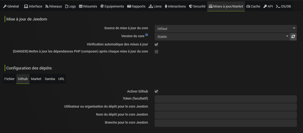

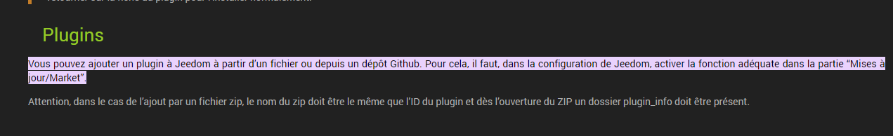

pour pouvoir ajouter un plugin via Github, il faut activer la fonctionnalité dans les paramètres de Jeedom
Juste en cochant la case « Activer Github », ensuite à l’ajout d’un plugin, dans le menu il y aura Github de proposé
TiTidom.
Ah ben merci, je pensais que c’était juste pour le core de jeedom !

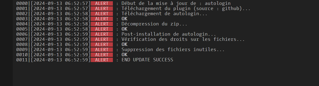

J’ai suivi ta Doc sommaire, pas d’erreur ,enregistrement OK mais je ne vois toujours pas le plugin ni dans le répertoire « plugins ».
ca aurait aidé de donner le message d’erreur qui apparait… car il y en a un
j’ai mis à jour la doc, il y avait une erreur, c’est plugin-autologin
et pas jeedom-autologin

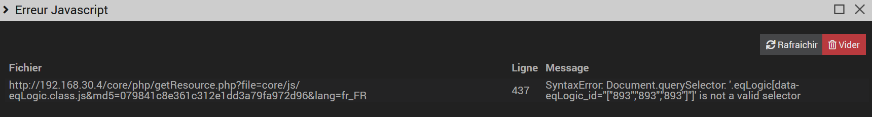

Désolé mais le plugin ne fonctionne pas.
Je l’ai installé, pas de problème et ensuite il est impossible de modifier quoi que ce soit dans l’équipement créé. C’est peut être une histoire de droits.
Dans log en debug :

0003|[2024-09-13 06:54:55] ERROR : User does not exist or is disabled.
0004|[2024-09-13 06:59:34] ERROR : User does not exist or is disabled.
Et puis j’ai :

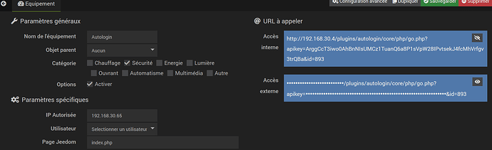

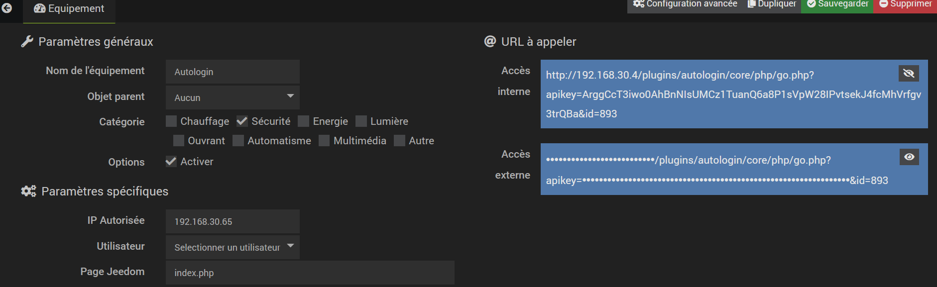

Voila la config de l’équipement :
Bien sur j’ai modifié « objet parent » puis « utilisateur » et puis sauvegarde OK,
mais quand je réouvre l’équipement aucune modifs prise en compte.
