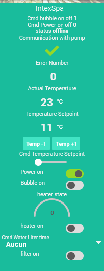

Salut utilise le plugin jmqtt en beta pour détecter ta carte et après il faut lui inclure le template créé pour les spa intex en fonction de ta référence
merci @portos1327 ca avance ^^
j’ai install le plugin jmqtt en beta → ok
ensuite j’ai installé le template par rapport a ma ref de mon spa → ok
tout s’affiche bien! au dashboard mais pas de connexion :frowning:

donc c’était la partie config broker du plugin jmqtt comme je pensais… manquais le port 1883
  • la commande status est apparut après sauvegarde!!
    et la température s’est affichée sur le dashboard!

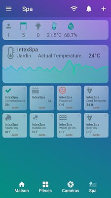

J’ai mis en place les commandes et info dans jeemate si tu as besoin c’est pas mal pour commander le spa
ah oui! pas mal tes commandes!! jsuis en mode test sur jeemate et jeedomconnect ! :wink: je vais faire pareil !
