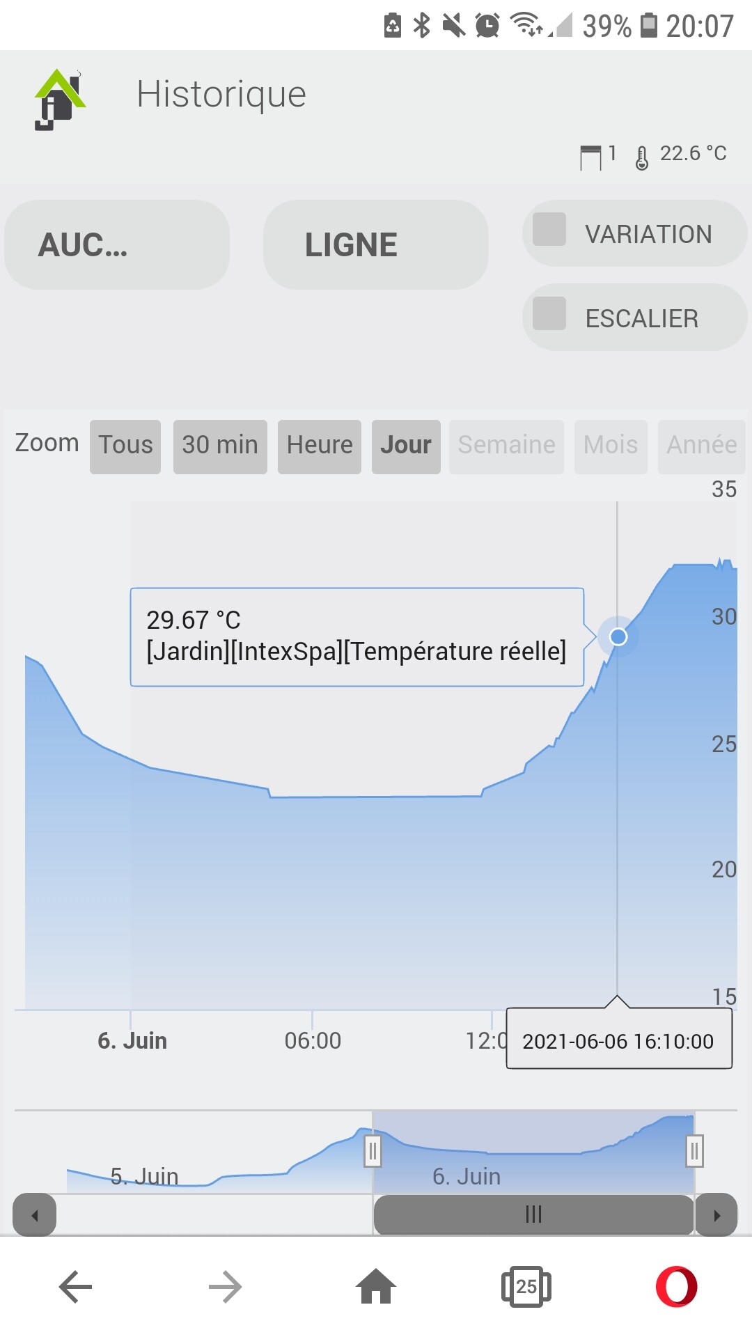

Voici mon visuel c’est top:
top l’affichage.

Oui nickel je peux lancer du canapé depuis mon portable la filtration, la désinfection, le chauffage changer les différents temps et arrêter l’ensemble. Puis la température en temps réel marche vraiment en direct.
