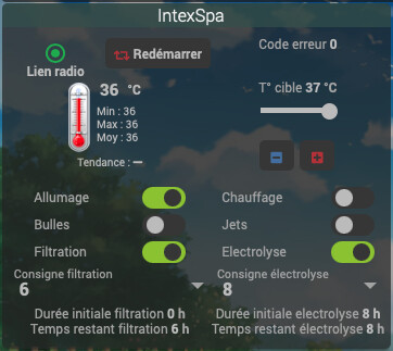

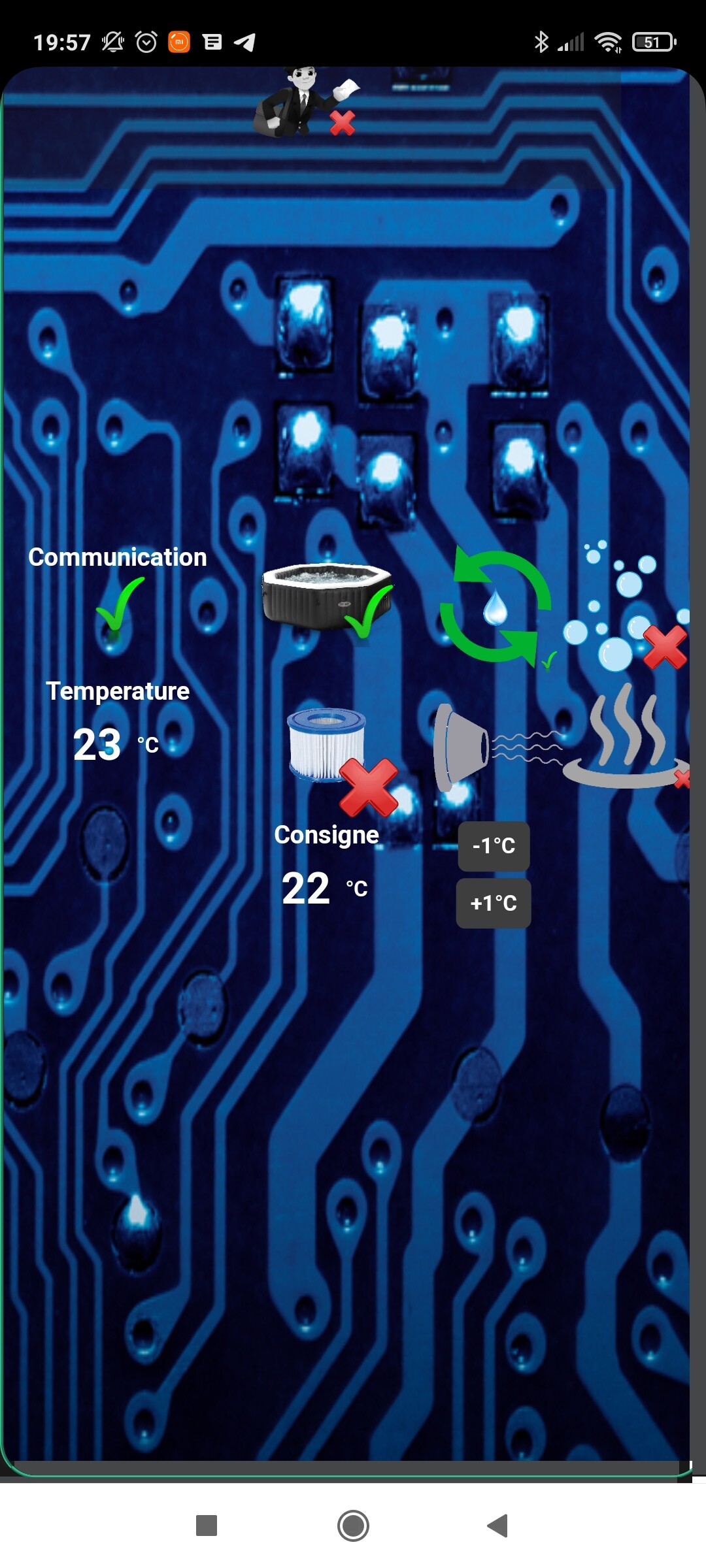

Et voilà ma petite mise en forme du template jMQTT
5 « J'aime »
Pour la ma part j’ai fait ça
Bonjour ,
Tes icônes/widgets spa et filtre me plaisent bien , tu les as créé toi même ?
Oui je les est créé maison

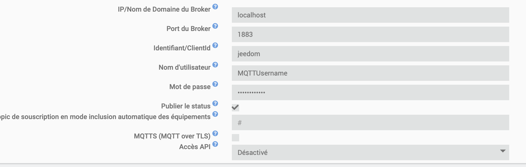

Re a tous, j’ai enfin réussi à me connecter du moins je pense, par contre je bloque sur la partie config jmqtt si quelqu’un pouvais me montrer sa config.

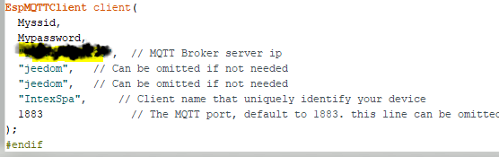

partie code :
EspMQTTClient client(
Myssid,
Mypassword,
« 192.168.0.202 », // MQTT Broker server ip
« MQTTUsername », // Can be omitted if not needed
« MQTTPassword », // Can be omitted if not needed
« IntexSpa », // Client name that uniquely identify your device
1883 // The MQTT port, default to 1883. this line can be omitted
Merci de vos réponses.

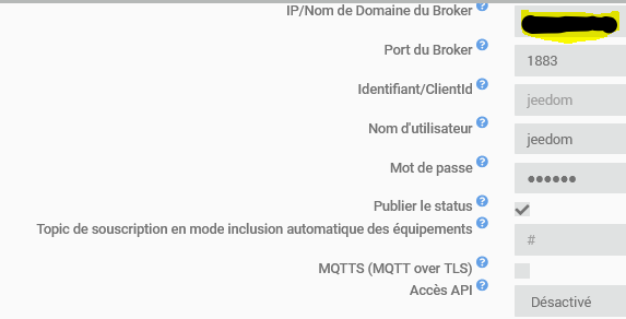

bonjour @BenoitB,
essai de mettre l’adresse ip de ton broker au lieu de localhost
et pour la partie code j’ai ca:
et jmqtt:
en espérant que cela puisse t’aider!

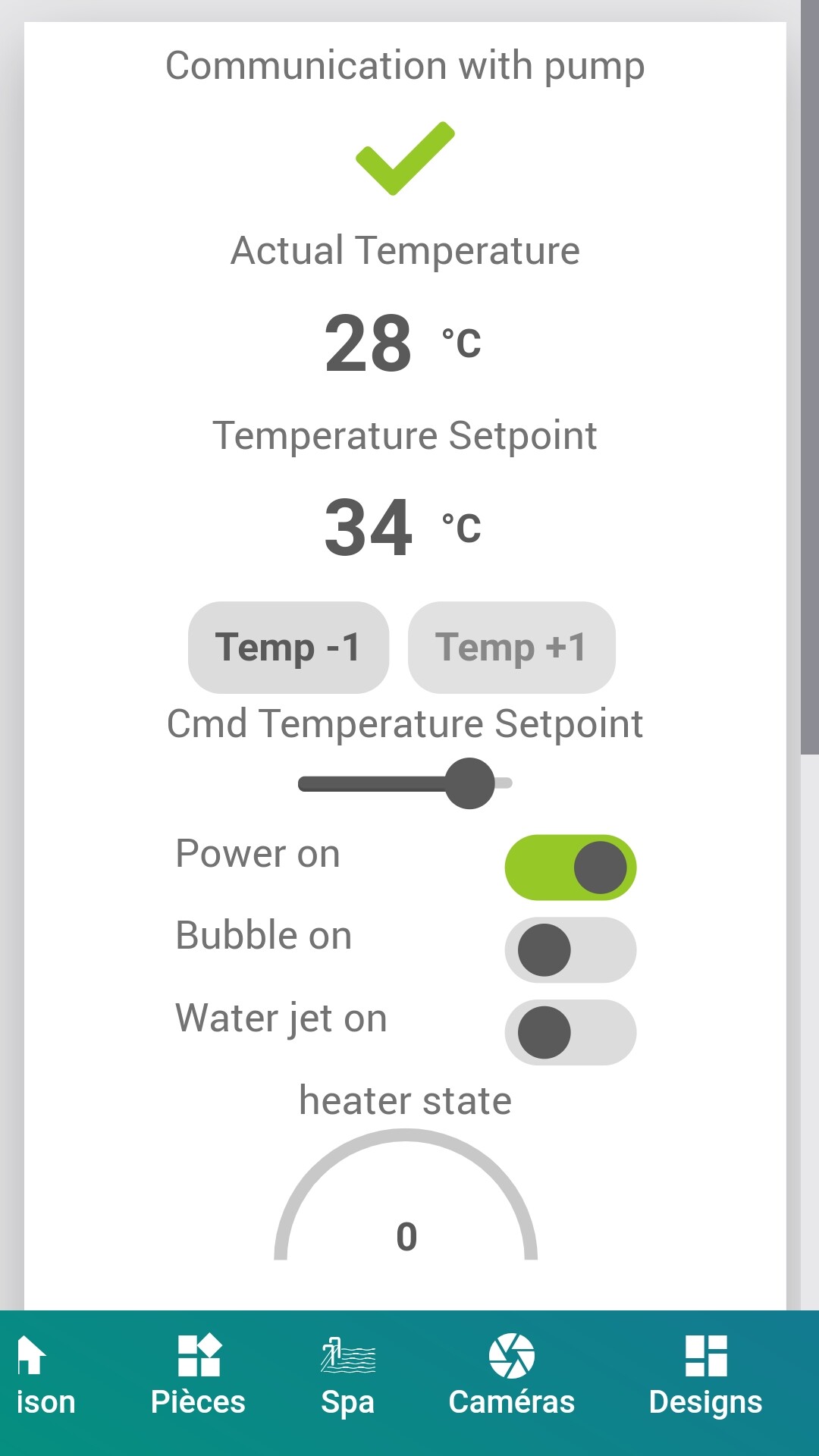

Bonjour, de mon coté j’ai beaucoup avancé :slight_smile:
le spa est connecter a jeedom et depuis jmqtt j’arrive a le contrôler et récupérer les valeurs températures et autres…

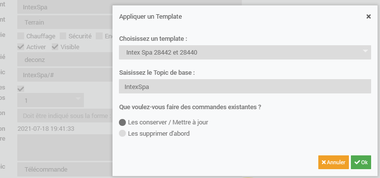

Par contre sur jeedom je comprend pas le système de template que vous montrer plus haut comment fait vous pour créé et intégrer ces template?
Salut, tu parle pour avoir ça

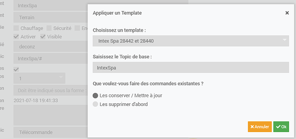

Dans jmqtt tu vas retrouver un template automatique en fonction de la référence de ton spa. Va sur appliquer template dans ton équipement sur jmqtt c’est dans la barre en haut à droite et tu aura automatiquement ce que j’ai sur l’image
merci pour ta réponse j’ai surement raté une etape car je n’ai que ca comme choix .

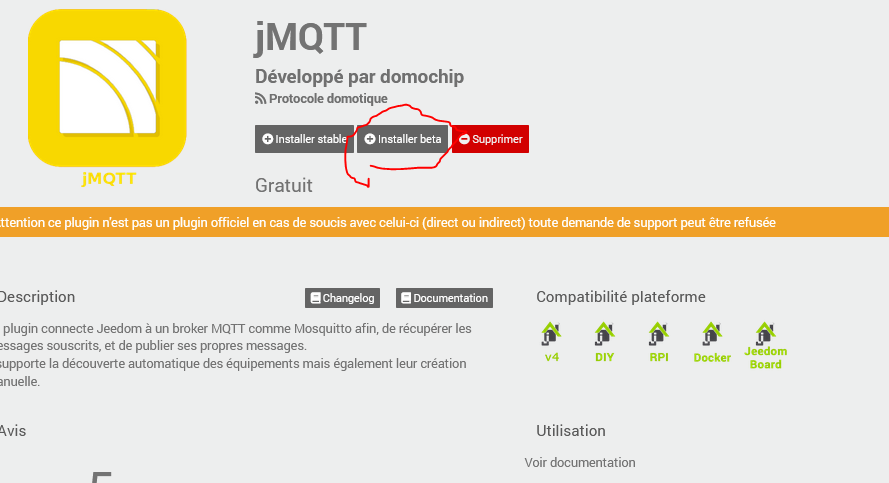

Ton plugin JMQTT doit être en bêta!
c’est peut être pour cela que cela ne s’affiche pas…
ensuite tu pourras choisir:
Salut @doudougadget j’ai pris jmqtt dans le market :s je trouve ou la beta ?

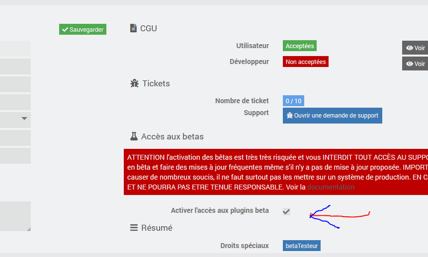

dans le market : tu doit prendre le beta et non le stable:
Si tu ne la pas , il faut que tu l’active dans jeedom market → ton Profil → ensuite tu coche activer l’acces aux plugins beta:
