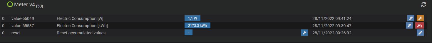

J’ai des QUBINO ZMNHAD qui ne remontent pas la consommation (cumulée). Sous openzwave, j’avais mis le rafraichissement a 5min au lieu de AUTO et ça fonctionnait sans prb.
J’ai essayé de faire la même chose sous Z-Wave JS, mais j’ai l’impression que le spolling ne fonctionne pas.
En effet, la valeur ne se rafraichit pas ni l’heure du reste.
Par contre si je force l’actualisation (les 2 petites flèches en arc de cercle) l’actualisation se fait bien.
Désolé, je ne suis pas un pro, y a t il une autre option pour activer le spolling?
Merci de vos infos.

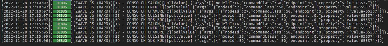

Par contre en regardant des les logs, on voit bien l’action tous les 5 minutes:
Mais l’info (et l’heure de remonté) ne change pas depuis ma derniere demande de remonté manuelle à 17h09:
ça semble bien raffraichir du coté Zwave, mais ça ne remonte pas dans Jeedom

Merci pour ton lien, je vais regarder ça de plus près. Il est simplement dommage que le Qubino ne remonte pas l’info au changement de valeur sur les Kwh (comme pour la puissance instantannée) :rage:
J’ai commandé un module Aeon Labs pour voir comment il se comporte
Je viens de m’apercevoir par contre que j’ai plusieurs modules ZMNHAD de génération différentes, et le dernier acheté (V71.0) remonte bien l’info consommation totale de lui même à chaque changement contrairement aux autres (V1.1) qui sont plus anciens de quelques années.

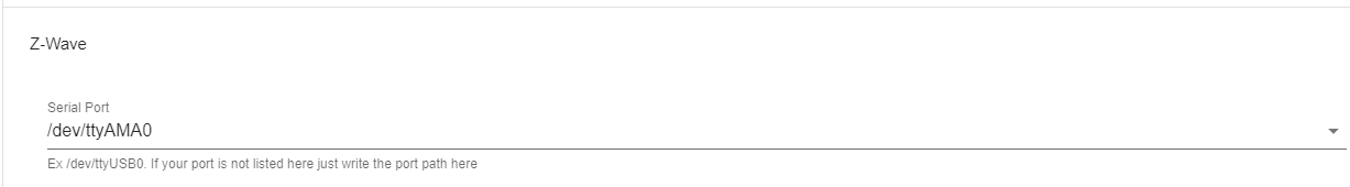

Vous avez vérifier dans zwavejs-ui le port ? Si celui-ci correspond bien a l’emplacement ou est branché votre Gen7 ? (PS : moi c’est un RAZ, donc vous devriez avoir autre chose ^^ )
Au cas ou se serait le port de la Gen5 ^^
oui le port a changé entre les deux clés. le réseau démarre est voit bien tout mes noeuds et reconnait ma clé Gen7.

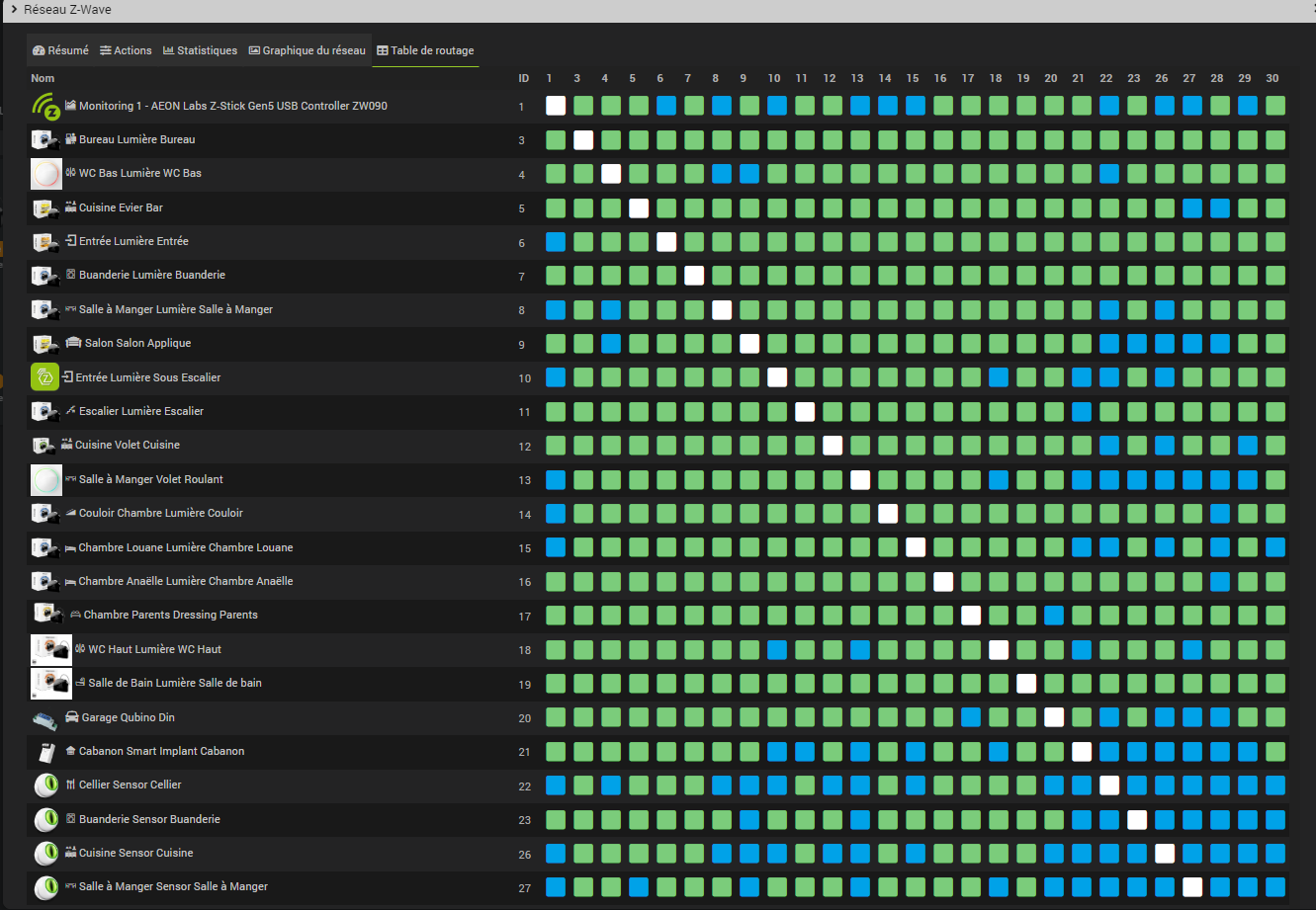

Bonjour à tous.
@mangles , après 3 jours ton réseau Z-Wave avec la clef en gen 7 à dû se stabiliser. (Une fois toutes les inclusions faite, tu as certainement fait un « réparer le réseaux » (mise à jour de toutes les routes). Pour une fois le contrôleur a sa place final, tout ce recale bien ?..)
Aurais-tu un retour sur la question de la portée ?
Avais-tu fais une capture du tableau des connexions avant la migration ?
Si oui : Sur tes modules, les plus éloignés, mais en liaison direct avec le contrôleur (vert) ; le sont-ils toujours ? Ou as-tu plus de « saut » (liaison indirecte) maintenant ?

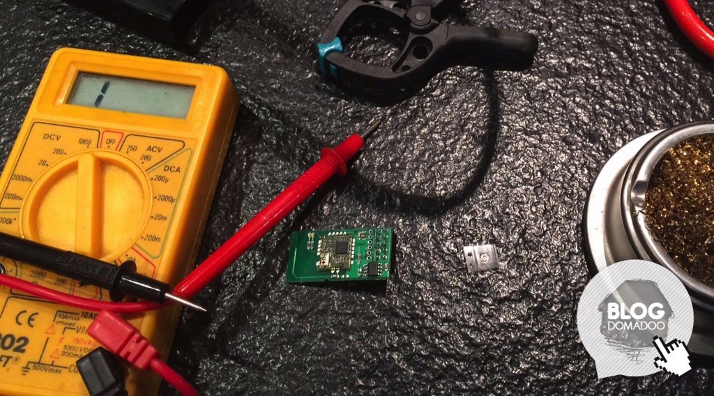

PS longueur d’antenne : Je rejoindre l’avis d’ @Yves19
d’âpres mes tests en gen 5 fait à l’époque (il y a 4 ans).
Et d’âpres ces tutos de Domadoo:
ils disent avoir obtenu un gain de 2 db avec une antenne externe, par rapport à celle sur le circuit imprimé…

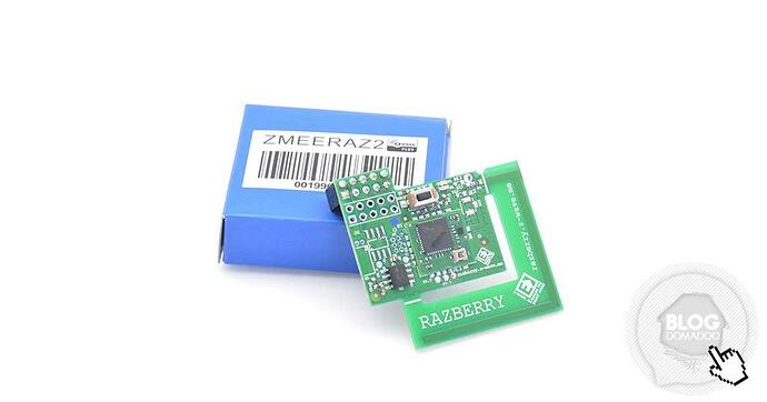

Ou encore là avec une carte gen 7 pour raspberry Pi : RaZberry V2

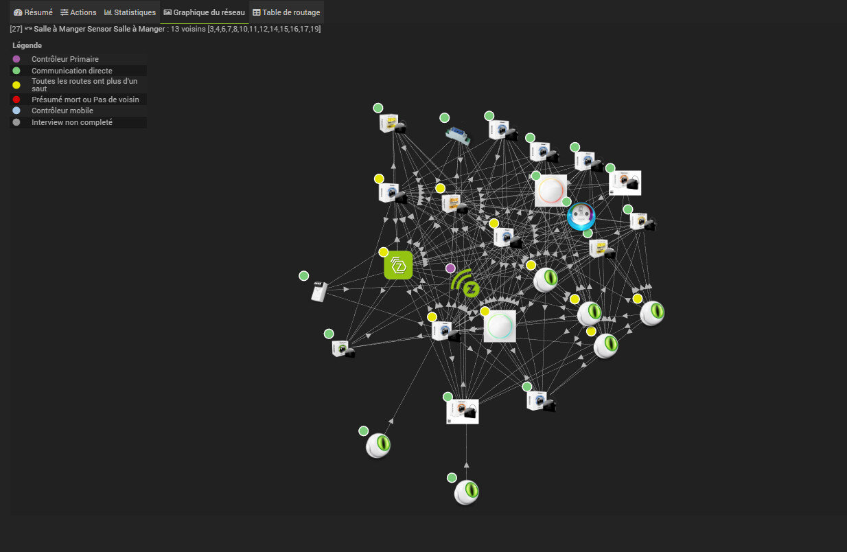

Voici une capture de la table de routage , en gros pas plus d’un saut pour l’ensemble du réseau. Même si parfois la logique de distance et de saut me surprend. Après mon controller n’est pas en position centrale mais déporter au garage avec ma box domotique.
Pour l’instant je ne remarque aucun problème de portée. Et par contre je n’ai pas de capture de la table de routage d’avant la migration. Mais je ne pense pas avoir spécialement plus de saut.
Je vais relancer un heal mais je suis plutot satisfait ( et je l’ai tjrs été dailleurs) de la stabilité de mon réseau zwave
