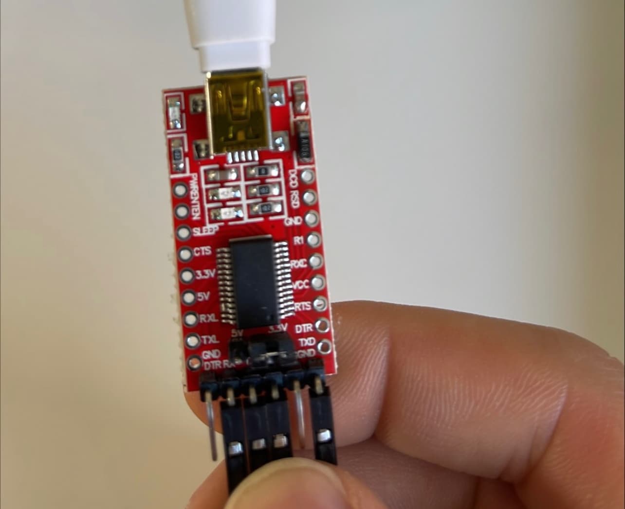

Le plus simple c’est de le faire en installant leurs logiciel, pour info et si ca t’aide j’ai branche mon Raz7 en USB avec celui la : (pour les liens pas de pub je suppose qu’on peut trouver ça n’importe ou, mais c’est ceux que j’ai moi même utilisé)
AZDelivery FT232RL Adaptateur,… Amazon.fr
Et les câbles
Neuftech® 40pcs 20cm 2,54 mm mâle… Amazon.fr
Si besoin d’aide pour le câblage n’hésite pas ^^
Bon courage

J’ai regardé dans mon bazar électronique mais je n’ai pas cette adaptateur USB -TTL avec pin, donc je vais de ce pas le commander et pour les sorties à câbler je pense qu’il y a la doc avec le + le - RX et TX
