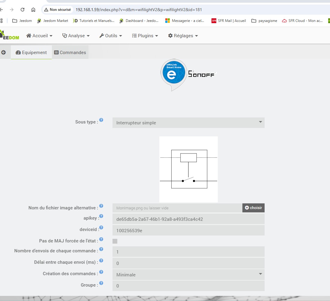

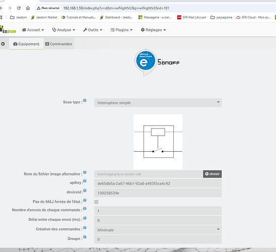

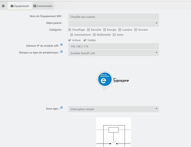

Wifilight reconnait bien mon Tongou mais comme interrupteur Sonoff et impossible de le contrôler même en donnant directement l’adresse IP .

J 'ai donc désactivé tous les modules sauf les 2 Tongou .
Je les ai supprimés puis réintégrés et fait des actions depuis l 'application ewelink.
