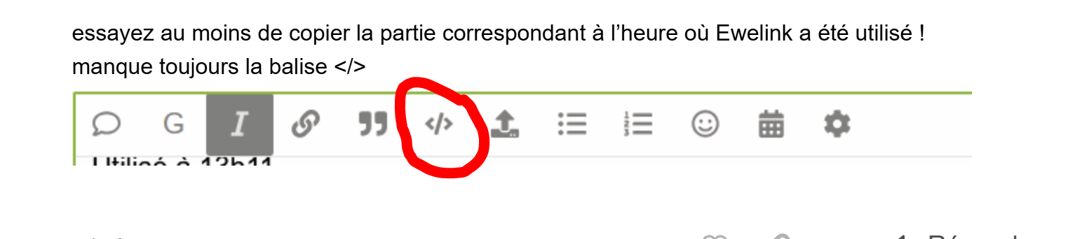

essayez au moins de copier la partie correspondant à l’heure où Ewelink a été utilisé !
manque toujours la balise </>

Et je vais essayer de trouver ce qu’est la balise </> ![]()

je ne suis pas certain mais la balise </> signifie log brut…? Sinon je n’ai pas ce symbole dans le Log.
Je vais mettre le log brut en espérant que c’est bien cela qui est souhaité …
Vous n’avez pas lu le tuto donné au début de ce post ou encore par Tonio16 :
Donnés ainsi vos logs sont illisibles par ceux qui suivent le forum sur téléphone et vous aurez donc peut de chance d’avoir des réponses pertinentes.
Il vous suffit de cliquer sur le tuto et de suivre les instructions …
C’est dans l’image du post !!! ![]()
Sinon un tuto
