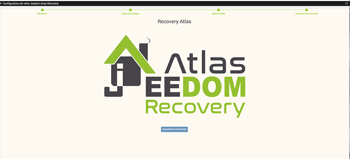

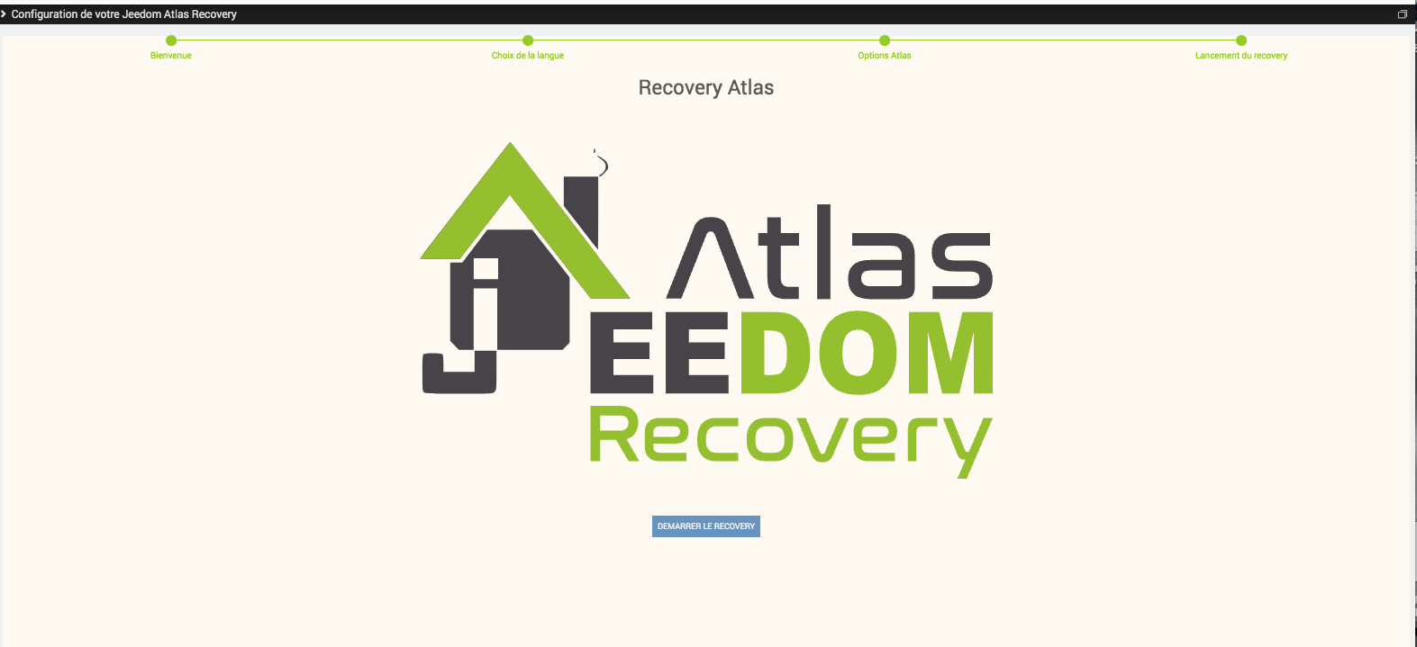

Je viens de me lancer dans la mise Ă jour de mon Atlas pour le Debian 11 et jâai suivi minutieusement ta procĂ©dure et jâarrive Ă la fin Ă une impasse au niveau de la finalisation: Rappel de tes pages:

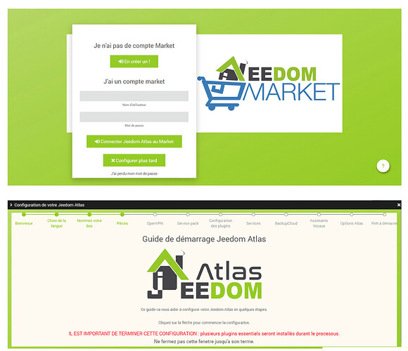

Et voici ce que jâai:
En rĂ©sumĂ© je nâai pas les plugins et mes sauvegardes. Pourtant jâai lancĂ© le recovery sans succĂ©s?
Aussi, je demande de lâaide car je suis bloquĂ©, jâai retardĂ© au maximum cette mise Ă jour car jâapprĂ©hendais et en fait mon inquiĂ©tude du dĂ©but se confirme malheureusement, car cela ne semblait pas Ă©vident, mĂȘme si jâai pu voir que la procĂ©dure sâĂ©tait simplifiĂ©e depuis lâan dernier.
Merci dâavance pour ton aide
Câest quoi le souci en fait ? Cette partie semble ĂȘtre dans le tuto
