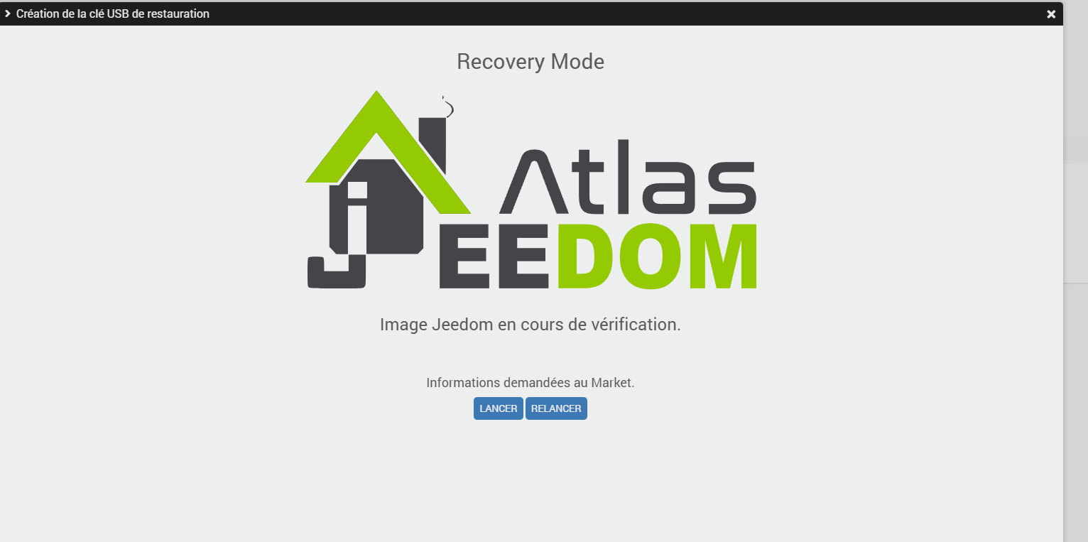

Mon souci c’est que si tu compares les pages de Furax et la mienne il y a moins d’option de menu, et je ne peux lancer le recovery ?
En cliquant sur Demarrer le Recovery, le menu lancer n’apparait pas chez moi, donc je ne peux lancer le recovery?

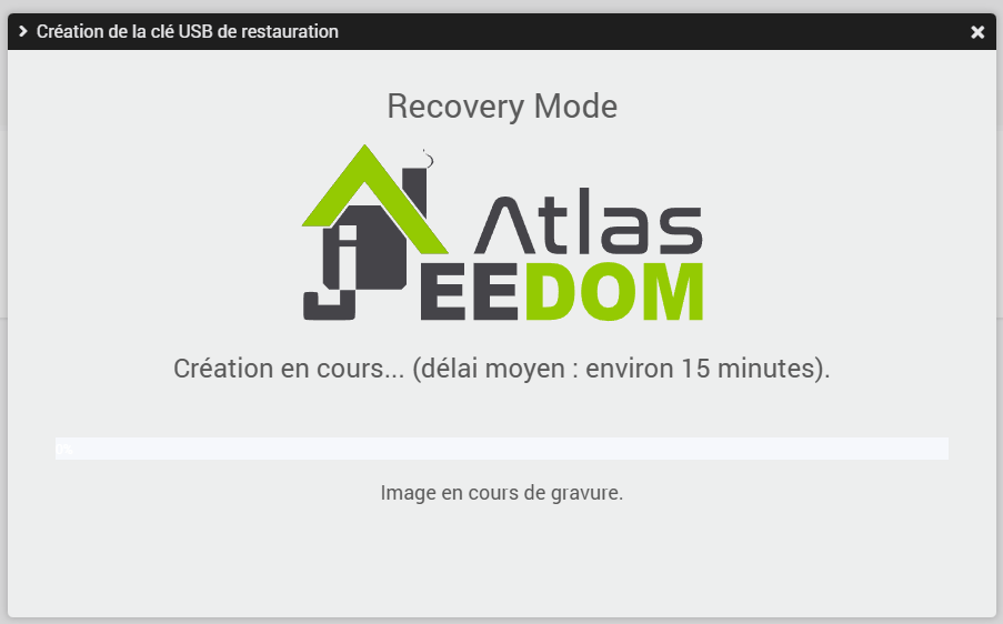

Bonjour le recovery tourne sans aboutir ou commencer que faire ?
Ouvrez Jeedom dans une nouvelle page de votre navigateur sans fermer celle-ci pour voir l’état de votre installation
L’installation fonctionne normalement
Maintenant j’ai ca depuis plus 15 min, et j’ai ete voir la clef elle clignote c’est une clef neuve usb 3.0 32 Go
Bonjour petit retour d’expĂ©rience de la mise Ă  jour de ma box Atlas en Debian 11, j’ai essayĂ© de suivre la procĂ©dure qui est trĂšs bien expliquĂ© malheureusement je ne me suis pas retrouvĂ© sur les mĂȘmes Ă©crans, avec le systĂšme qui tournait en boucle au bout du 4eme essais je me suis rendu compte que la clef avait Ă©tait bien gravĂ© j’ai rebooter dessus et lancer http://jeedomatlasrecovery.local/ ce qui m’a permis de remettre Ă  jour le systĂšme j’ai dut essayĂ© 4 fois avant de rĂ©ussi (j’ai peut ĂȘtre ratĂ© quelques chose
