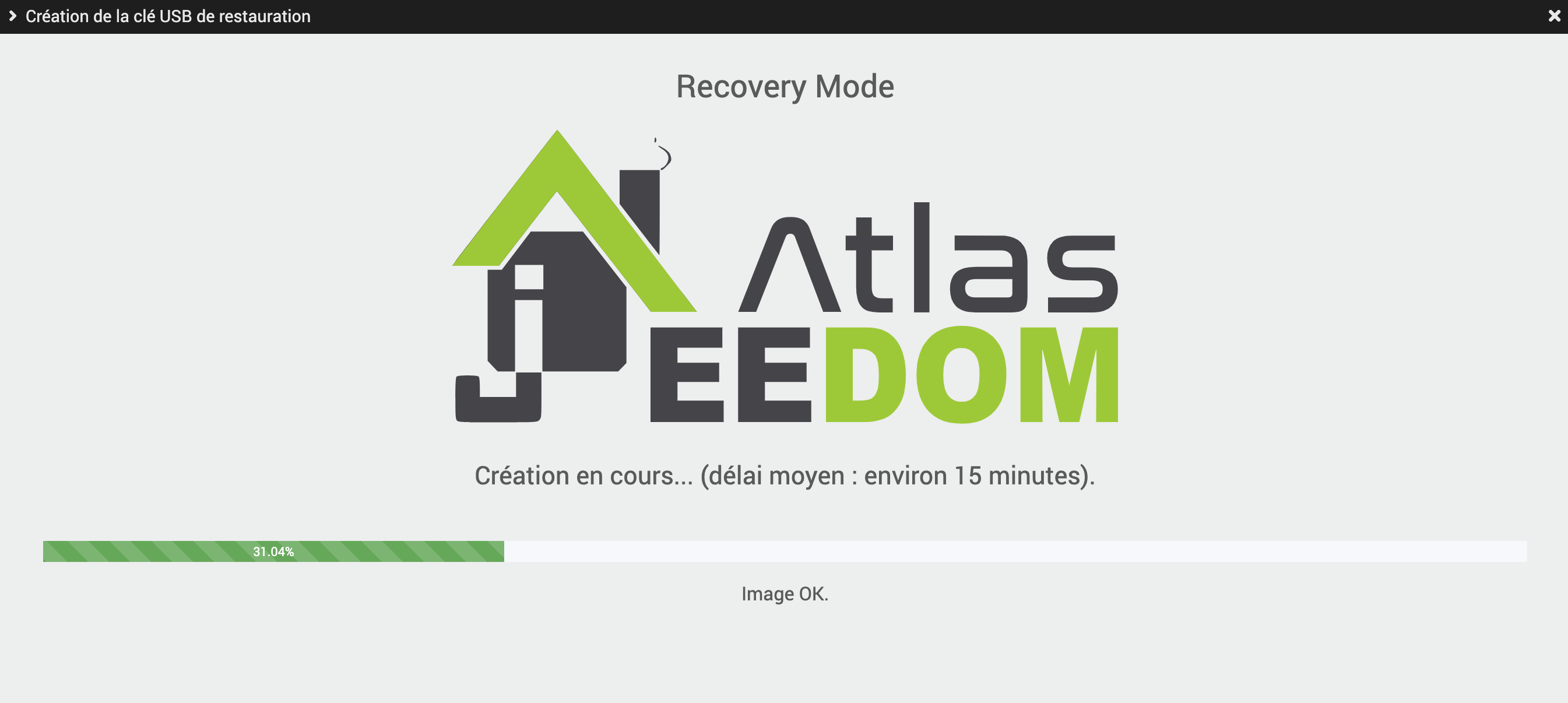

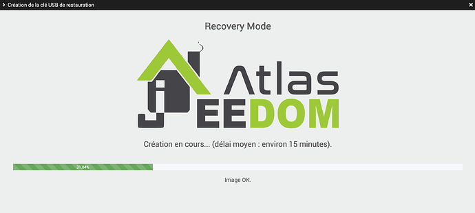

Update 1 : RedĂ©marage de la box, changement de port (autre port noire), formatage en FAT32 de la clĂ© Ă  l’avance, rien n’y fait, la gravure monte jusqu’à ±31.04% puis retour Ă  zero et la procĂ©dure redĂ©mare
Update 2 : procédure bloquée à 31.04% depuis 45 minutes
