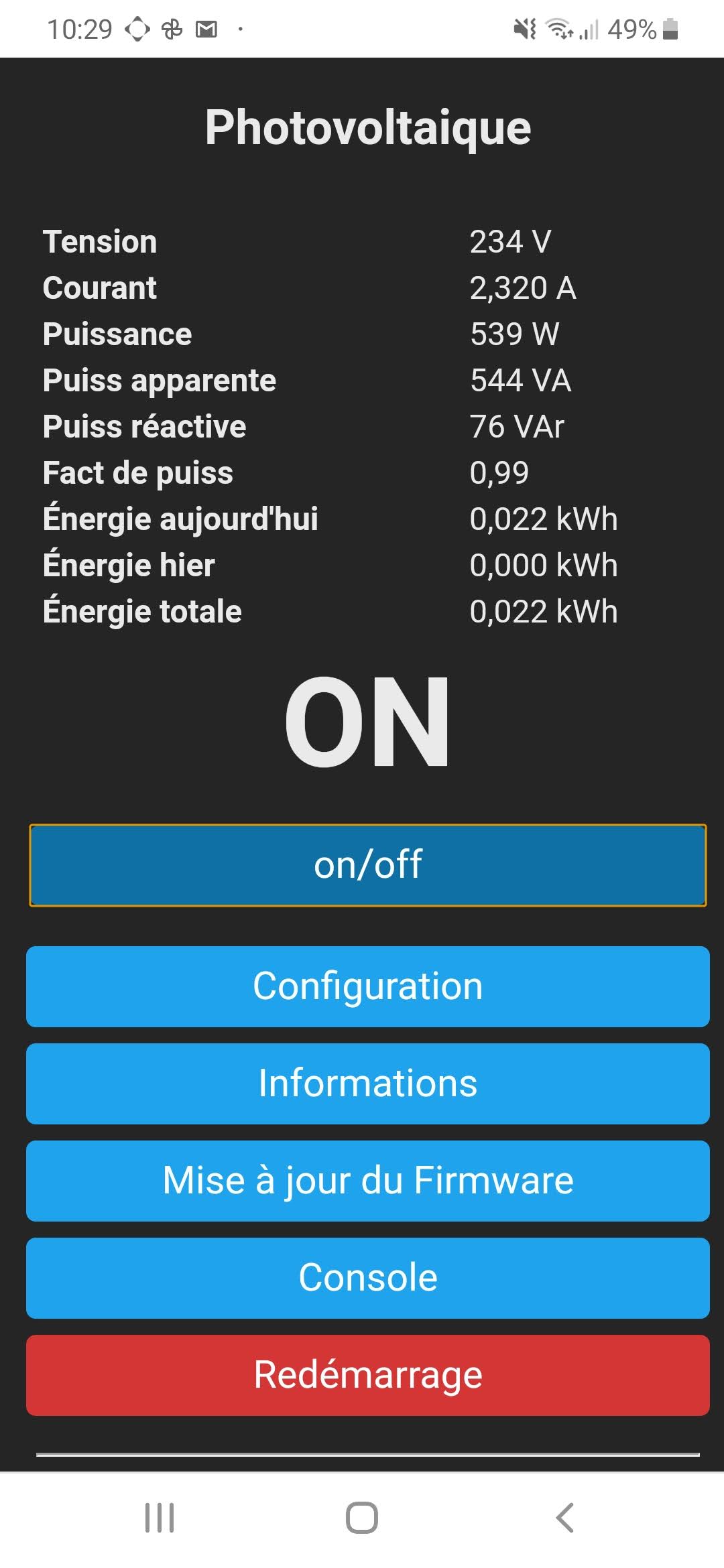

Pas de soucis. Faut que je regarde si risque de crâmer le POW ou pas…
Le branchement des POW, c’est :
  • IN = EDF (ou autre)
  • OUT = le relaisQ, les APS YC 600, ou n’importe quel autre onduleur.
Branché dans ce sens, il est toujours sous tension, et donc il peut se connecter en WIFI, …
Branché dans l’autre sens, ça ne devrait pas fonctionner, car le POW ne sera pas alimenté, et donc n’enclenchera pas son relais…
Au passage, ne pas oublier de mettre le relais en « démarrage automatique », sinon après chaque coupure de courant, il faudrait le rallumer.
En résumé, il détecte toute la puissance qui passe, sans tenir compte du sens (producteur ou consommateur).

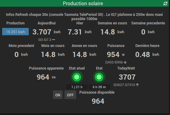

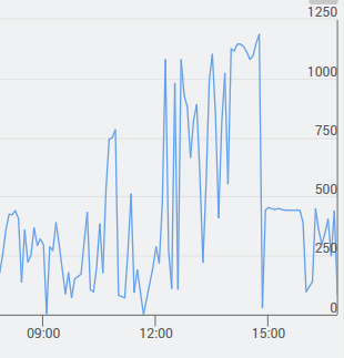

Petit retex :
Mon installation faite je suis surpris ce jour de voir une courbe plate pendant l’heure de midi (plafonnée à 955w pour un théorique de 1260Wc)
Coup de fil au fsseur qui m’apprend que les IQ7 sont plafonnés en sortie à 250W AC.
Chose que je n’avais pas vu car totale confiance que les IQ7 étaient raccords avec le kit de panneaux à 315Wc commandés.
Avec notamment des infos du type « Les micro onduleurs ENPHASE IQ7 peuvent être connectés à des panneaux de 350Wc maximum » !!!
Voilà content de mon installation mais un peu déçu du côté ccial (les IQ7+ eux plafonnent à 295W AC)

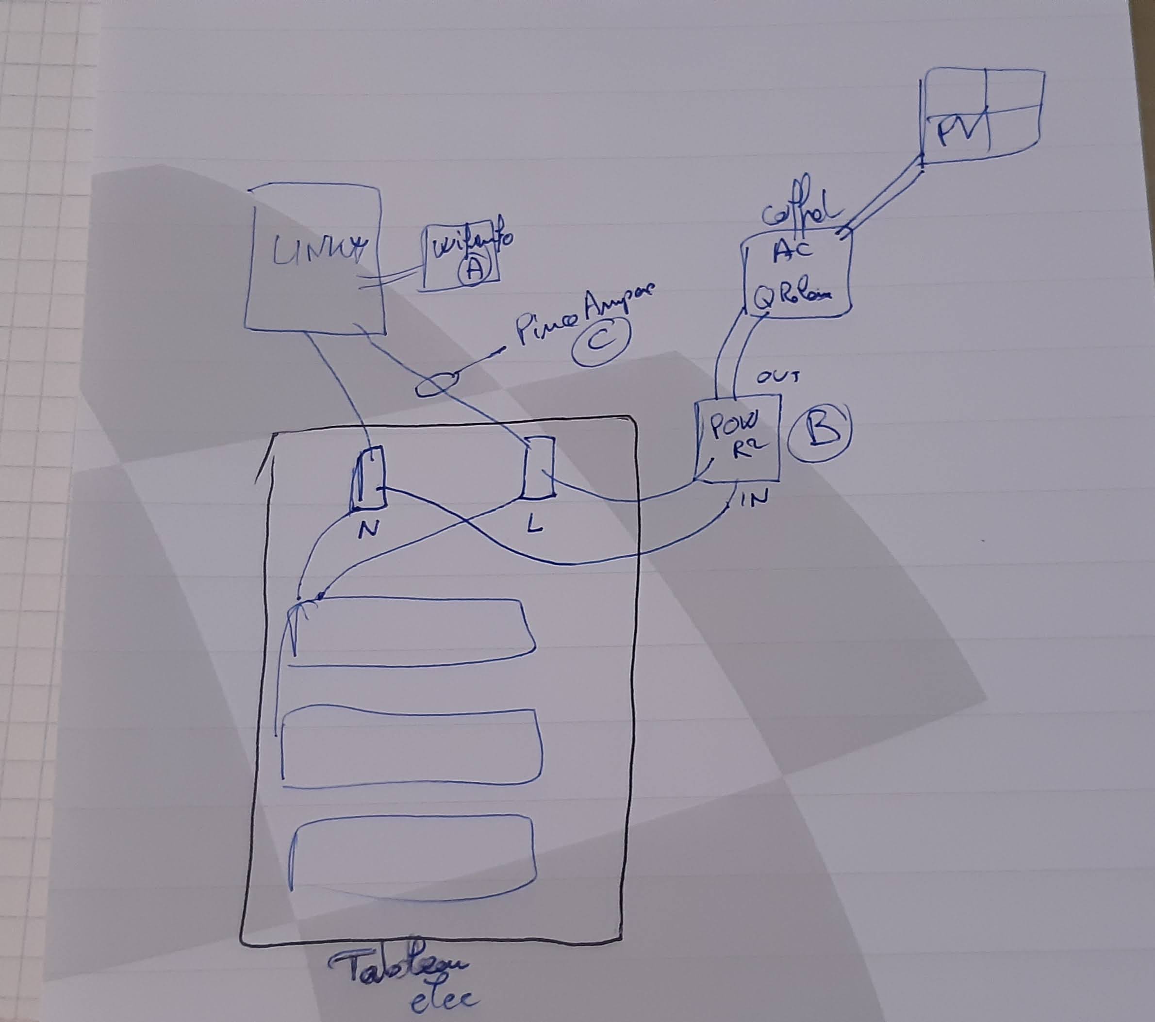

Besoin de vos avis/expériences SVP. :thinking:
J’ai donc les branchements suivants :
Avec la (A) qui me remonte les infos TIC du Linky (donc les HP, HC, IINST…)
le (B) qui me donne ma production PV via un POW R2.
Selon vous qu’est censé me donner la pince ampèremétrique en (C) ?
Le total consommé (A) + réinjecté ?
Merci.
D’après moi : soit le consommé soit le réinjecté mais pas le total non.
Et après suivant l’équipement de mesure derrière la pince tu risques d’avoir que du positif que ce soit du consommé ou du réinjecté. Du coup tu ne pourras pas savoir.

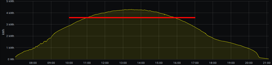

Bonjour @raqpub
Je suis dans le même cas que toi
Mi juillet j’ai également constaté que mon instal de 9kwc écrêtait a 6kwc mi journée
Je me suis rapproché de l’installateur qui essayait de me faire passé la pilule sous le fait qu’un panneau de 320wc ne produirait pas ca et que 247w de production était normal
Après recherche je me suis aperçu que les micro onduleur était bien la cause de cette écretage
Lors du calcul de l’installation il se sont basé sur 6 kwc car étant en compteur EDF monophasé il n’est pas autorisé d’injecter plus de 6kw vers edf
Or rien n’empêche de produire 9 et de revendre 6. Apres échange avec installateur et fournisseur, il y a bien eu erreur de matériel. Onduleur pas adapté au panneau
Finalement j’ai obtenu gain de cause, et l’installateur passe ce mois ci remplacer tous les micro onduleur !!

maintenant pour vérifier prendre une belle journée sans nuage sur les jours les plus long …
et regarder si le dôme a une partie plate ou pas.
I consommation - I production = Ic-Ip
exemple tu consomme 32A, tu produis 12A ta pince indiquera 20A

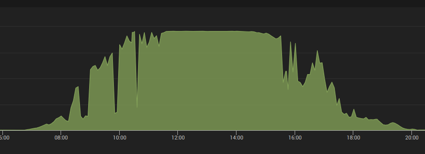

Oui plat flagrant comme je l’ai indiqué. En image :
Effectivement, c’est exactement ce que j’avais prédit !

D’autres avis que @Bison sur ma question ?
Car selon le site Installation Photovoltaique Autoconsommation - #131 par raqpub
Le module KES mis comme ma pince mesurerait les consos et réinjections.
D’où ma question que doit mesurer ma pince (si quelqu’un sait sinon ne perdez pas de temps) est-ce la conso + injection que devrait me donner ma pince ampèremétrique (une DIY SCT013-030 + Wemos) ?
