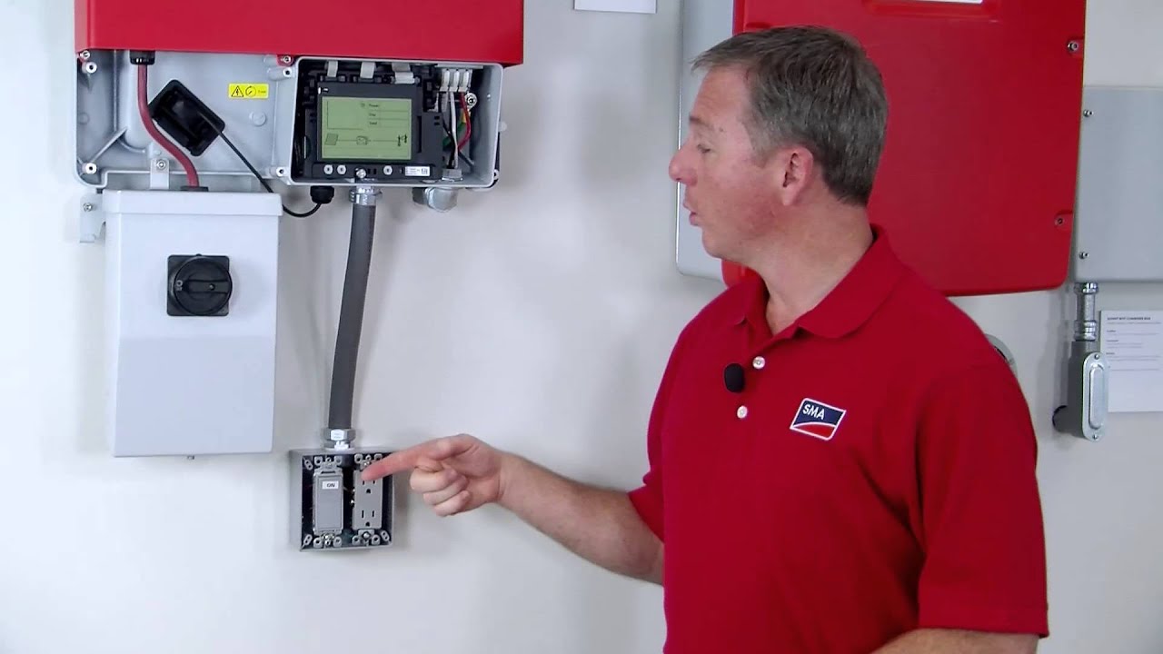

Faux, les onduleurs Améicains SMA ne doivent pas avoir de Grid pour démarrer . Par exemple, un Sunny boy est installé derriere 10 panneaux solaires et raccordé directement à une pompe à chaleur . Le model Sunny boy 7000 peux fournir sans grid 50% de sa capacité maximum dans cette configuration, donc 3500w . Il y a plein de video sur youtube de ce type d installation qui permet de ne pas installé de batterie . pour du zero injection en Belgique , voici une petite doc fort sympathique
voici la réponse de la dictature énergétique du lobby énorme sur l énergie que l on a en Europe par SMA … =>
The Secure Power Supply is just for US inverters. These inverters are just UL certified, they have no European norms and they work in split-phase grids – 60Hz. The SBS 3.7, SBS 5.0, SBS 6.0 (battery inverters) would have the feature Secure Power Supply, like the US-PV inverters. But with this feature, the SBS is only capable to use the power from the battery to supply the loads, the PV-power (PV-inverter) cannot be use.

Etant producteur d’électricité j’ai une install de 250KW en SMA: 18 XSMA SMC11000TL, 3 XSMA SMB 4000 3 X SB1700, bien sur raccordée au réseau. Lors de commissionnement ,que j’ai suivi étant responsable désigné de production, le technicien d’ENEDIS a fait le test de couper le réseau et a vérifier que tous les onduleurs s’arrêtaient. C’est absolument obligatoire: quand ENEDIS pour travaux coupe le secteur, les installation de productions doivent par sécurité pour les agents intervenant obligatoirement s’arrêter pour ne plus réinjecter de la tension sur le réseau. Les normes US ne sont évidemment pas applicables en France. Les modèles US de SMA n’ont pas la certif CE donc sont invendables en Europe. SMA à pour l’Europe et d’autre marchés ce qu’ils appellent la série Island hors grid. Une installation domestique est forcément raccordée à ENEDIS donc l’onduleur doit respecter la norme. Quand a faire tourner une centrale photovoltaïque en autonomie sans batterie pour alimenter une charge qui réclame une puissance dispo quasi constante et une tension stable est totalement folklorique. Actuellement à 19HOO le ciel est très couvert le soleil bas et le générateur de 250KW n’injecte que 56KWh.
Voici la prod aujourd’hui
A 12h si je fournissais hors grid pour simplement 60KW pour une capa de 250Kwh théorique, je plantais mon install .
c est pour [Dams] que je dis cela, pour son petit boiler , il peut mètre un onduleur en direct sans connexion au réseau grid . . Mais c est mieux alors d envoyé directement du DC du panneau raccorder directement sur la resistance du boiler avec simplement un thermostat qui coupe les panneaux ( normalement c est déjà inclus dans les ballons boilers. Si vous saviez le nombre de personnes qui injecte sur le grid sans rien dire … Bien sur avec une coupure en cas de perte de phase maitre . pour pas tuer le pauvre technicien sur son échelle . Personnellement, j ai déjà fais un test sans batterie et sans grid avec 2 sb5000tl20 et j arrivais a avoir du 230vac sans problème avec une consommation de 3000w ± et sans trop de nuages :o) é Kerdal , tu dois avoir un gros Jacuzzi pour toute cette énergie :o)
Oui, on peut toujours, mais perso concernant le 220V je pense que la bidouille doit etre évitée et il est préférable d’utiliser le matos pour ce qu’il a été prévus, mais je suis peut etre trop formaté
