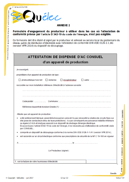

Moi aussi je regarde. Je pense l’installer moi-même. Sur le forum photovoltaïque il y ai expliqué la procédure pour faire valider son installation pour revendre à EDF , de mémoire ça coûte 390€.
Cordialement
Avec le passage du consuel obligatoire ou pas ? :slight_smile:
Ca dépend du ou des onduleurs que tu utilise …
il y a une dispense de consuel si ton matériel respecte la norme VFR2014
J’ai du enphase M250. oui il respecte la norme.
Merci bcp, je vais essayer de recuperer des infos la dessus
https://www.enedis.fr/sites/default/files/Fiche_SeQuelec_7_juin_2017.pdf
dernière page
De ce que j’ai pût lire, il faut aussi voir avec l’assurance habitation pour être sure d’être couvert en cas d’incendie…
Oui bien sur mais c’est uniquement de ta responsabilité et ne fait pas partie des conditions d’avancement du dossier ENEDIS.
Merci pour cette nouvelle info.
