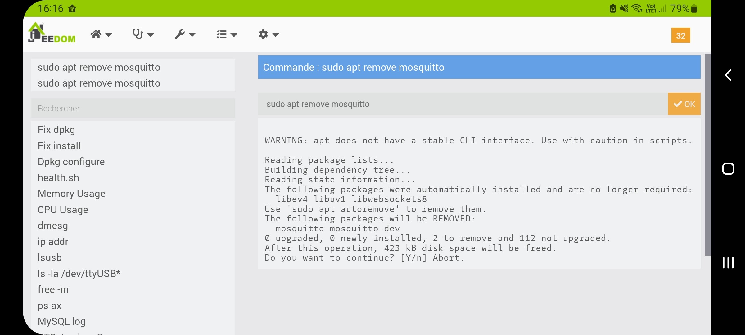

Vous pouvez exécuter cette commande dans le menu configuration jeedom, onglet os/db ensuite ouvrez les « outils système »
Mais avant de faire cela il faudrait être sûr que cela n’aura pas d’impact. Pourquoi avez-vous mosquito en local pour l’instant ? Quel autres plug-in avez-vous installé ?
Pour l’instant, je n’utilise ni mqtt ni mosquitto ni docker. Donc il n’y aura pas d’impact.

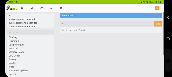

J’ai bien réussi à lancer la ligne de cde mais je dois valider avec [Y/n].
Si je saisi Y dans la ligne de cde j’ai une erreur.
How to do?
Silkarion
Rajoutez -y après remove donc
sudo apt remove -y mosquitto
Bon…
Ça avance…
Mousquitto désinstallé.

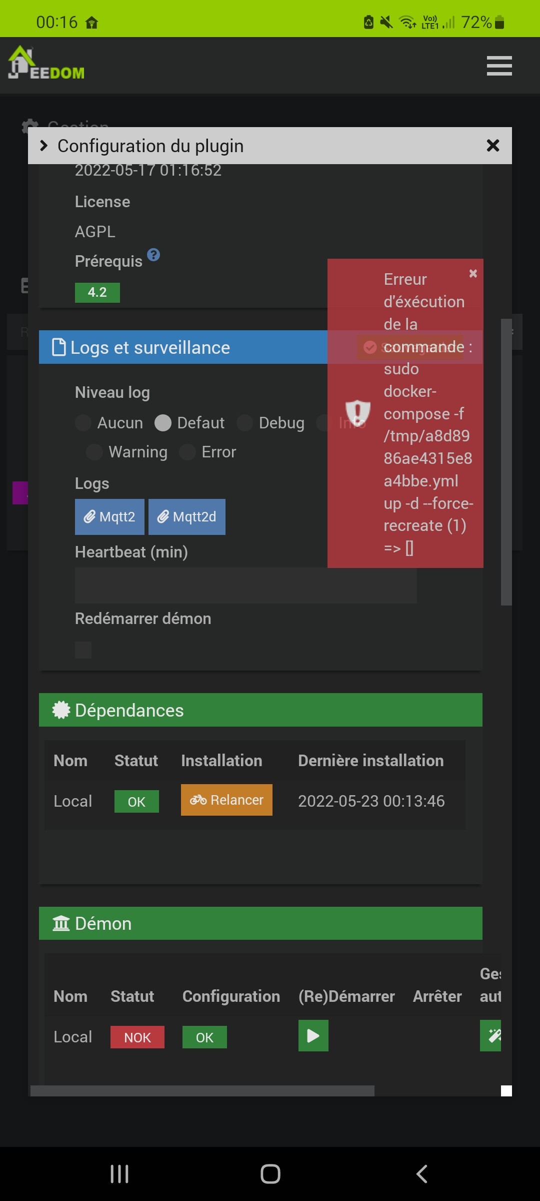

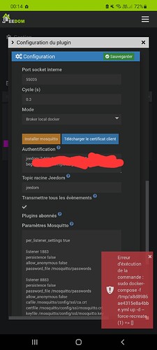

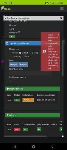

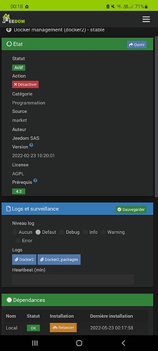

Quand je tente de le réinstaller j’ai :
Pourtant Docker est bien lancé

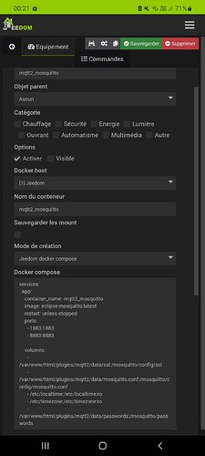

Ça a quand même crée ça sous docker
Mais
[2022-05-23 06:51:16]ERROR : Erreur exécution de la commande [DEVELOPPEMENT][mqtt2_mosquitto][Démarrer] : Erreur d'éxécution de la commande : sudo  docker start 7bbcbf66f878be8e5abfa02b9b613d06998d11ba4d2f703a4fca2f42d0770ce5 (1) => []
[2022-05-23 06:51:23]ERROR : Erreur exécution de la commande [DEVELOPPEMENT][mqtt2_mosquitto][Démarrer] : Erreur d'éxécution de la commande : sudo  docker start 7bbcbf66f878be8e5abfa02b9b613d06998d11ba4d2f703a4fca2f42d0770ce5 (1) => []
Impossible de lancer le pluggin.mqtt
J’ai atteind mes limites :sob:
Une idée?

J’ai quand même réussi à installer et lancee musquitto mais en utilisant le port 1884.
Comment faire pour savoir ce qui utilise le 1883?
Reste à installer nodered😩
Tu avais rebooter ton serveur après desinstall de mosquitto via Apt remove ?
A mon avis, il n’a juste pas libéré le port suite à la désinstallation !
Right…
Maintenant tout est bien installé🥳.

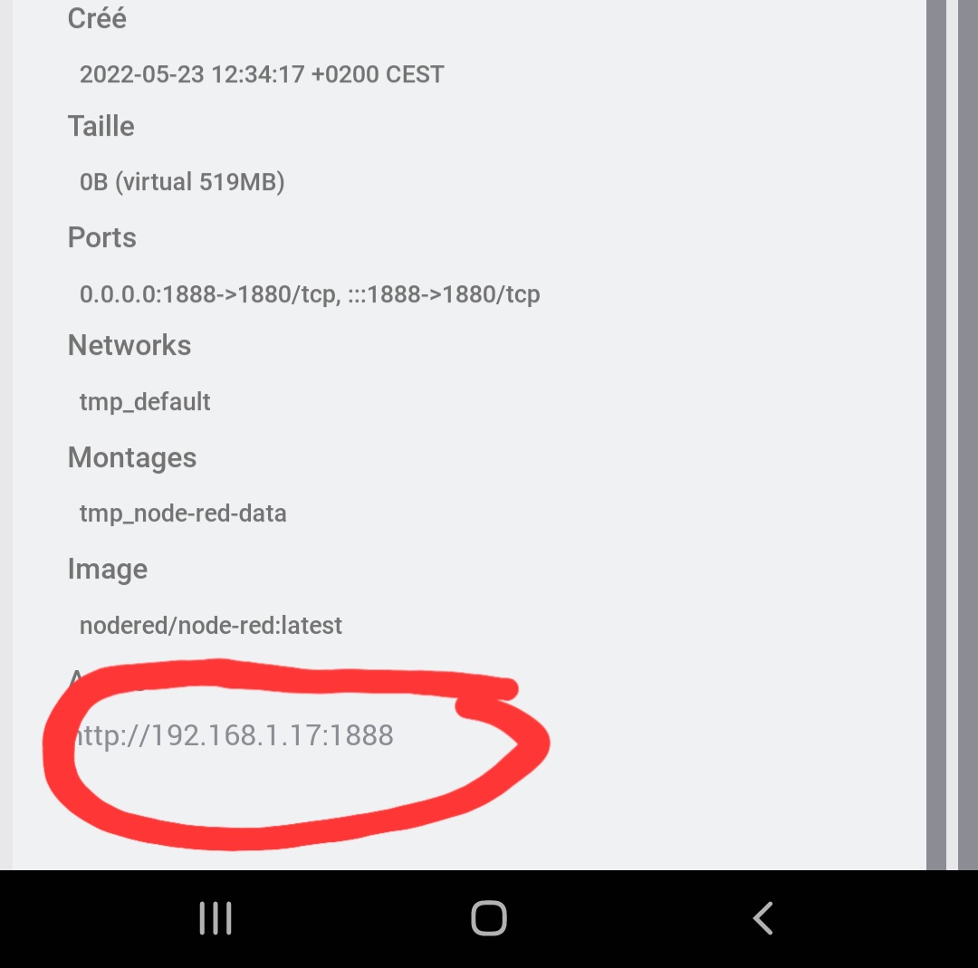

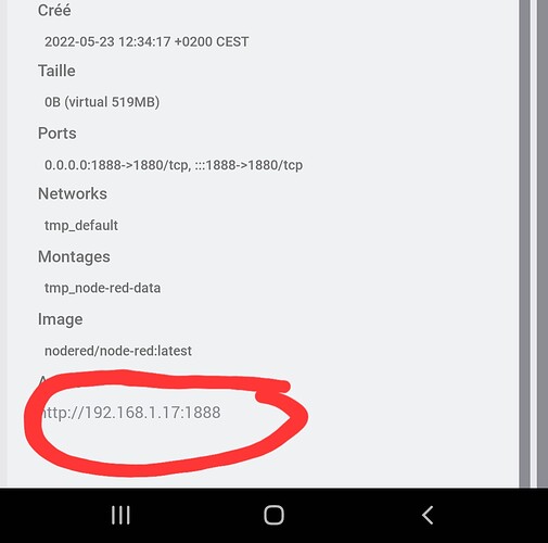

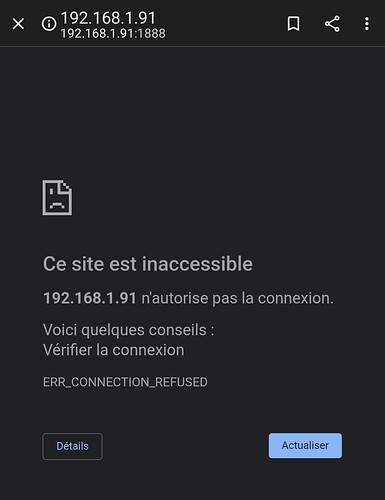

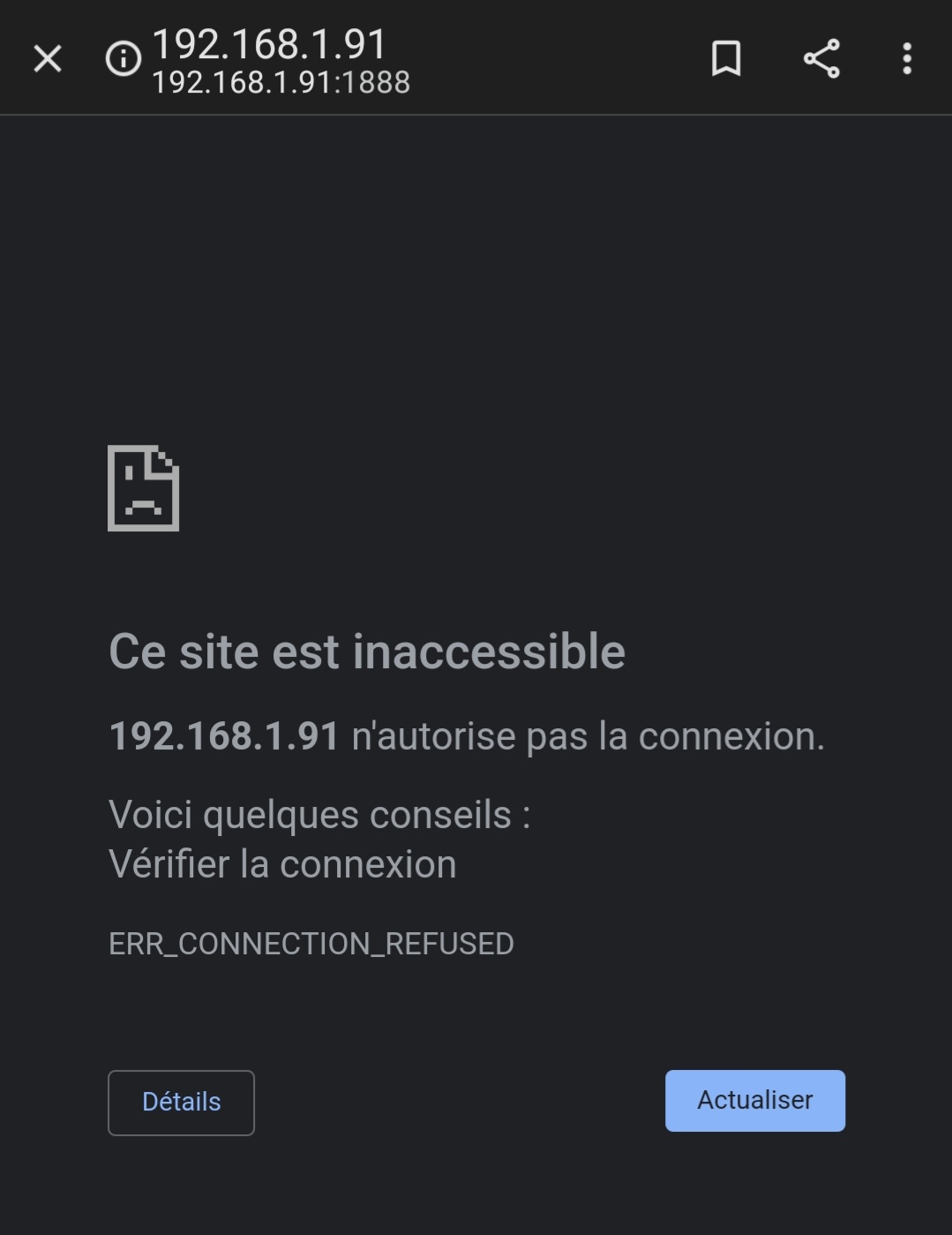

J’ai bien une adresse http://192.168.1.17:1888 qui est donnée.
Mais en tapant cette adresse dans un navigateur : message d’erreur > page innaccessible.
Je dois bien y accéder via un navigateur?
Silkarion
Tu as essayé avec le port 1880 plutôt ?
Oui et rien idem nada…
Par contre, je ne comprends pas cet ip en 192.168.1.17 elle est créée par le docker?
Non visible sur ma freebox dans les ip connectées.
Mon jeedom atlas est sur …91
Silkarion
bonjour
ce n’est pas plutôt l’ip de jeedom:1888
Ha…
Le message change.
Mais tj ko🤣
Chez mois, c’est l’adresse IP de jeedom: 1880
