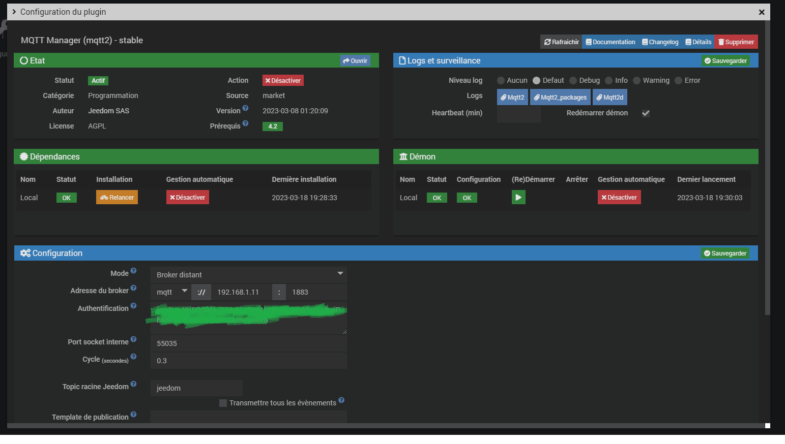

Voilà mon souci : Je suis sous Debian 11 BullsEye (mises à jour OK). J’ai installé aujourd’hui ZWave Js (avec MQTT, que j’ai eu du mal à installer mais bien aidé par le forum j’ai pu m’en sortir - Installation mqtt manager)
Malheureusement j’ai toujours ce message en orange « Le driver Z-Wave n'est pas initialisé, veuillez patienter. Si le message reste trop longtemps, veuillez vérifier la configuration du démon »
Certes quelques modules ZWave sont bien remontés via ma clef, donc le port est bien paramétré, mais je ne peux effectuer aucune action ni obtenir le moindre retour d’état.
Clairement je ne suis pas à l’aise avec MQTT et je pense que le souci vient de là, alors j’ai beaucoup cherché sur le forum mais sans succès.
Voici la page avec ma configuration de MQTT (le démon était OK à un moment - voir capture mais est de nouveau NOK après reboot)
J’ai eu plusieurs fois ce message d’erreur " Impossible de démarrer le démon MQTT Manager, vérifiez les logs" mais les logs ne donnent rien (ou alors je cherche mal ?)

Merci, après un dimanche fructueux, j’ai finalement réussi à faire fonctionner mon bazar
apparemment mon erreur venait du fait que j’utilisais OPZwave & ZW JS en parallèle alors que Bullseye ne supporte plus openzwave… J’ai donc simplement désactivé OPZ et j’ai pu avancer (j’ai aussi débranché la clef ZW pendant une petite demi heure, aucune idée si ça a aidé ou pas)
