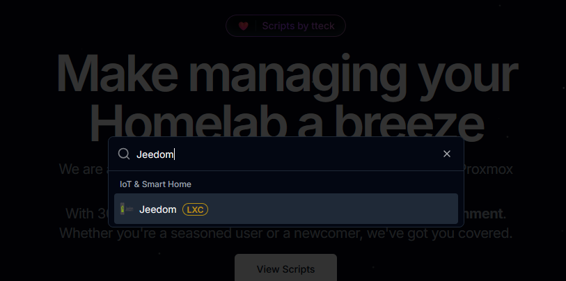

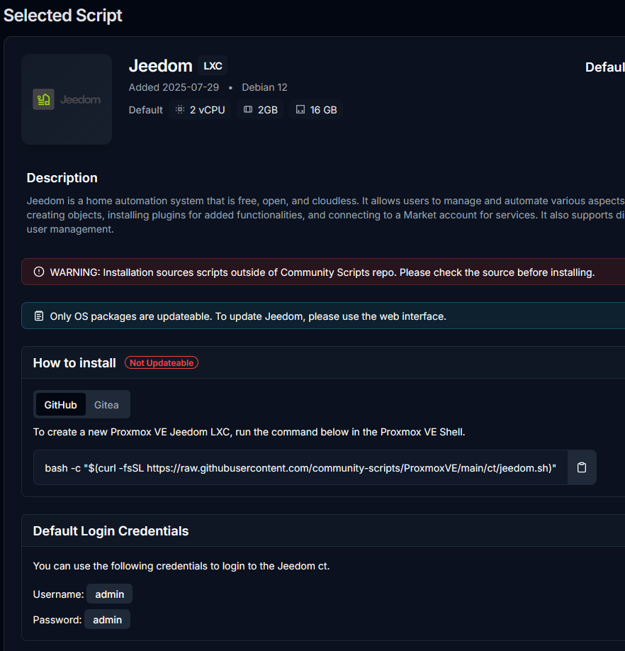

Petite mise à jour: le script est (enfin) disponible (depuis 2 jours) sur le site (et donc le repo) officiel:
:warning: Il est « déjà » prêt pour Debian 12, donc si vous voulez rester sous Debian 11, ne l’utilisez pas :wink:
bash -c "$(curl -fsSL https://raw.githubusercontent.com/community-scripts/ProxmoxVE/main/ct/jeedom.sh)"
