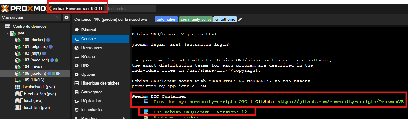

J’avais l’idée de faire une backup de secours/test dans PROXMOX. J’ai utilisé pour le moment le script de Mips dispo ICI pour lancer jeedom en LXC (solution rapide et source fiable)
Mon PROXMOX 9.0.11
Mon Jeedom sous smartbox
Dans un TOPIC j’avais cru comprendre que le depot serait en deb11 étant donné que c’est la version officiel pour jeedom mais après installation je vois que je suis en Debian 12.
