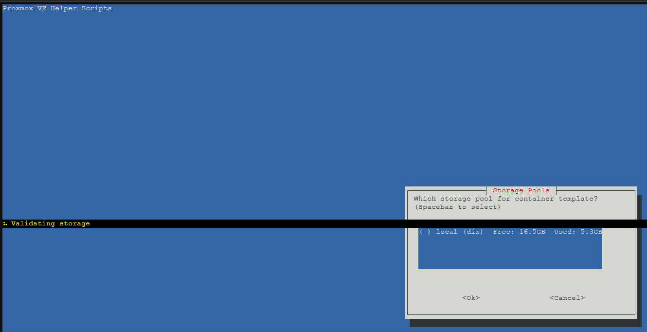

Depuis, j’ai upgradé mon installation vers proxmox 9 et ce script ne fonctionne plus chez moi. J’ai testé sur les 3 pve que j’ai, le résultat est toujours le même :
  • demande si les statistiques d’utilisation du script peuvent être envoyée → je réponds oui
  • sélection des paramètres par défaut (c’est pour une machine de test, ça ira très bien). En cas de paramétrage personnalisés, ça tombe sur la même fenêtre inutilisable et dans laquelle il mange des storages
  • plantage sur la sélection du storage pool :
L’animation à gauche de validating storage continue de tourner, mais il est impossible de voir ce qui est sélectionnable ou sélectionné. Je trouve le choix Cancel et j’arrête là.

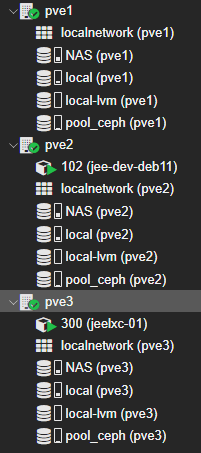

Pour info, j’ai ces storages (si ça peut aider) :
J’ai recherché sur ce community, personne n’a encore remonté ce problème sous proxmox 9.
Je n’ai rien vu dans les log système à part la connexion de root et sa déconnexion.
Je ne sais pas quoi donner d’autre comme info.
Je vais monter le LXC sans le script, c’est pas grave pour moi, je tenais simplement à en informer Mips.
