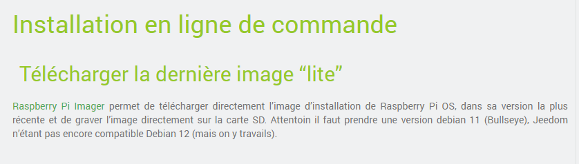

En complément de la réponse de @ngrataloup Jeedom n’est pas officiellement compatible Debian 12.
