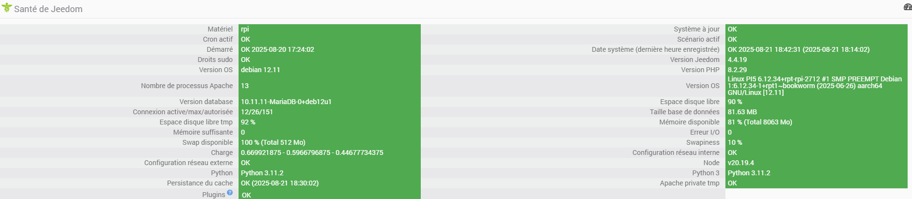

Ci dessous mes logs, et page santé.

Informations Jeedom
Core : 4.4.19 (master)
DNS Jeedom : non
Plugin : PlayTTS
Version : 2024-10-08 01:15:56 (beta)
