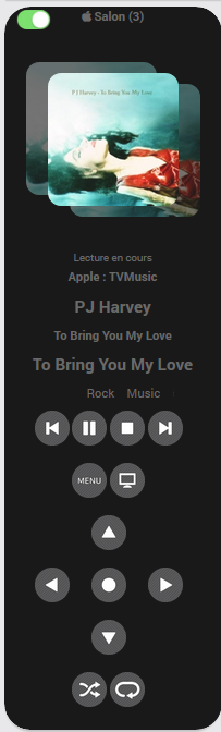

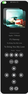

@Wators a fait un travail de fou sur le widget :
Grace au démon, les temps de réaction sont quasi en temps réel pour l’aTV4 et 4k, et malheureusement un peu plus lents pour la 3 (elle ne fournit pas l’info, on doit donc la questionner toutes les minutes).
