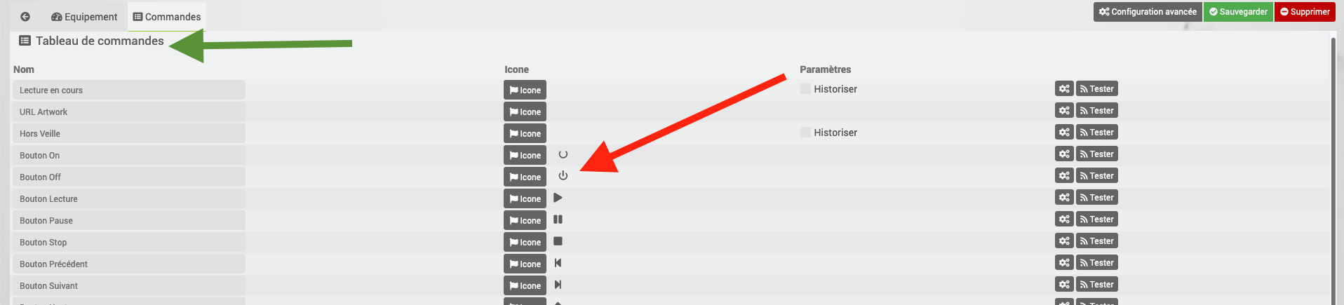

Petite remarques concernant la liste des commandes
  • possible de supprimer « Tableau de commandes »
  • il reste des icônes en fas 4
Par contre je ne comprend pas le décalage des icônes en rouge
non elle n’est pas redimensionnable, un peu comme sonos ou autre je suppose.
ce sont des icones « jeedom » et pas fas 4, elle ont un comportement différent… je l’avais vu mais je savais pas trop comment adapter, de toute façon, on a le widget, donc je pense qu’on va supprimer la colonne icones.
pour tableau de commandes, oui c’est peut-etre pas nécessaire, je vais retirer
Merci pour tes remarques.
effectivement les icônes ne servent plus maintenant et tableau de commande semble aussi plus nécessaire.
On va corriger.
merci.
J’ai retiré les icônes de l’affichage mais je les ai laissés dans le code. Pour une utilisation dans un design, ça peut servir.
J’ai retiré le titre.
