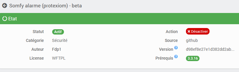

Il faut installer la version stable du market pour le plugin protexiom. ( sans désinstaller la version actuelle )
Vous devez être avec la version que j’avais corrigé au début de la 4.0 sur mon github pendant que le dev officiel ne donnait plus signe de vie. C’est pour cela que le market ne vous propose pas de MAJ.
La version actuelle du market contient les corrections pour la 4.4 depuis début janvier:
Update protexiom.class.php for Jeedom 4.4 · fdp1nm/plugin-protexiom@f1f7efa · GitHub

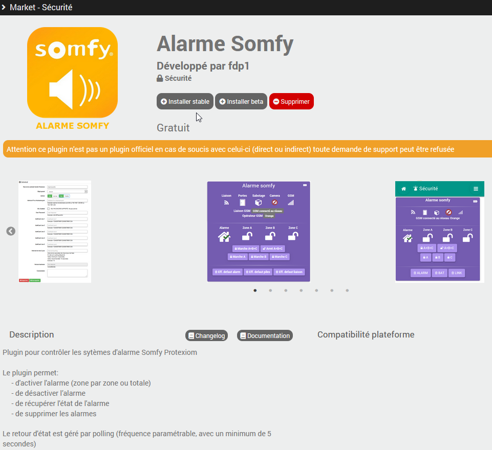

Je viens d’installer la version stable du plugin protexiom. Pour cela j’ai accédé au Market et j’ai sélectionné « Installer stable »

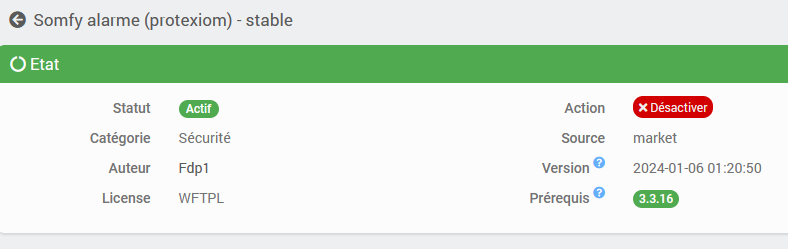

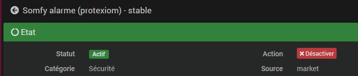

Après l’install du plugin en v4.3, il faudrait vérifier la version installée. ( ce qui n’apparait pas dans ma capture ci-dessous )
Peut-être un souci dans un autre plugin.

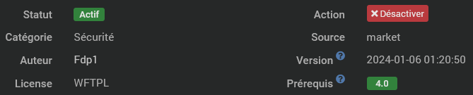

Vous ne nous avez montré ceci:
Tomsti
Avril 11, 2024, 5:27
51
Avant MàJ :
Voici ce que j’obtiens APRES MaJ :
jpty
Avril 11, 2024, 5:34
52
Il y a souci, il y a un prérequis 4.0 sur la dernière version.
La date de la version est bonne.

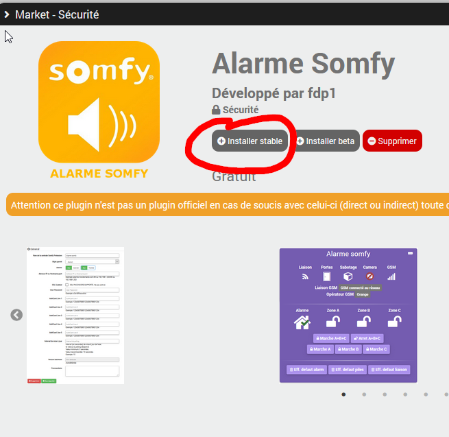

Je vais sur le market chercher le plugin PORTEXIOM Somfy
J’obtiens cette page et je clique sur ce qui est entouré en rouge.
En cliquant sur installer, cela me propose d’aller sur la page de configuration du plugin, et c’est tout.

Oui c’est ça.
Mais vous devriez avoir:

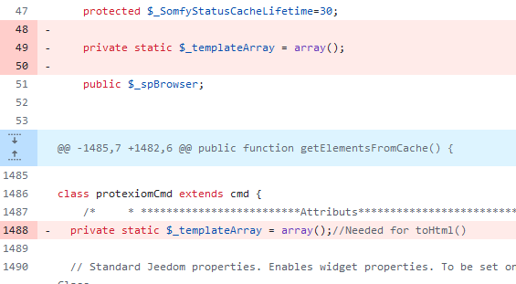

Le contenu de la modif est là:
committed 11:01PM - 04 Jan 24 UTC
Vérifiez avec l’éditeur de texte dans le fichier plugins/protexiom/core/class/protexiom.class.php
le contenu des lignes ~ 49 et ~1488
Ce qui est en fond rose ne doit plus exister.
Le changement de source Github ne semble pas se dérouler correctement.
