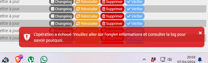

Si cela peut aider à débuger, comme je suis revenu sous 4.3.23, le centre de mise à jour me propose de nouveau 3 mises à jour. Je suis donc dans la même configuration qu’hier soir avant le plantage , c’est à dire la mise à jour des 3 en même temps en lançant la procédure Mettre à Jour.
Le soucis c’est que vous faite tous ça attendre et espérer que le soucis ce corrige mais si personne fait les tests pour savoir quel plugin posent soucis ben ça sera jamais corrigé…
Quels type d’essais souhaitez vous que je fasse ? Sachant que je n’ai pas la même précision de langage que vous, il me faut toutes les précisions pour répondre avec soin.
C’est bon j’ai reproduit c’est bien ce plugin même si pas officiel exceptionnellement j’ai fait la correction et elle est disponible immédiatement il faut juste bien mettre à jour le plugin avant la mise à jour du core
