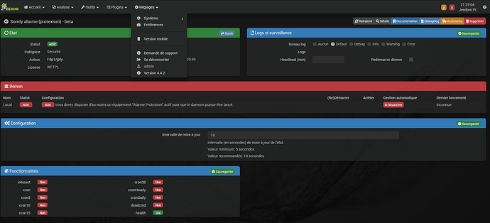

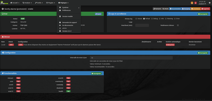

Je n’utilise pas ce plugins mais j’ai tester pour essayer de reproduire.
J’ai réussis à installé et activer la version stable du plugins sur Jeedom 4.4.2
Je vais tester en Beta…
Même résultat en Beta, installation et activation OK.
Mais bon je n’ai pas d’équipement donc le demon ne tourne pas.
Ca aide pas encore mais au moins ce test est fait!
Et la suppression du plugin fonctionne chez moi(sans équipements)
