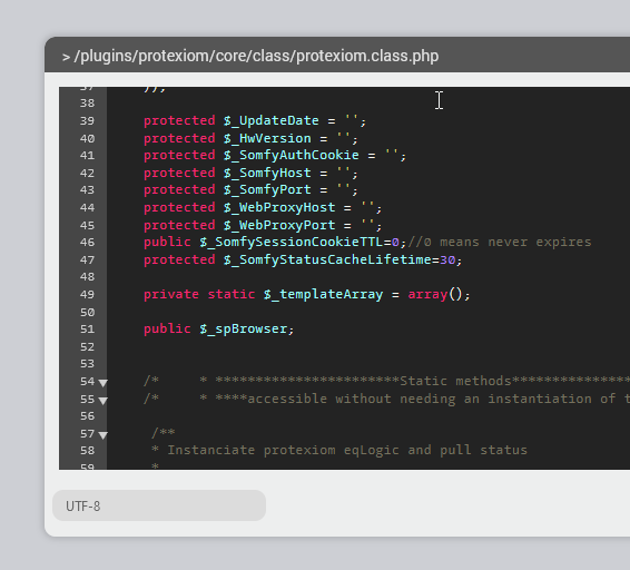

Editeur de texte : j’ai trouvé
Mais je n’ai pas la même arborescence que toi : il faut que rentre dans core pour trouver class
Les lignes roses sont encore présentes.
Que dois-je faire ? Juste supprimer 48 49 50 puis 1488 ?
Oui, supprimer les lignes avec $_templateArray 1488 et 49

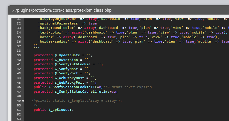

j’ai décommenté la ligne 49

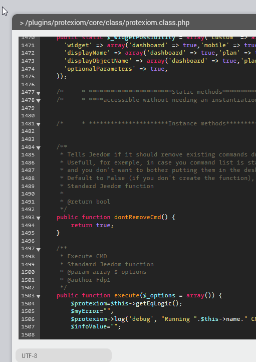

Par contre , je n’ai pas le même contenu dans la ligne 1488
Ca doit être une très vieille version alors.
Rechercher si $_templateArray existe dans le fichier et supprimer la ligne.
Ca doit être un peu au dessus de ce que vous montrez.

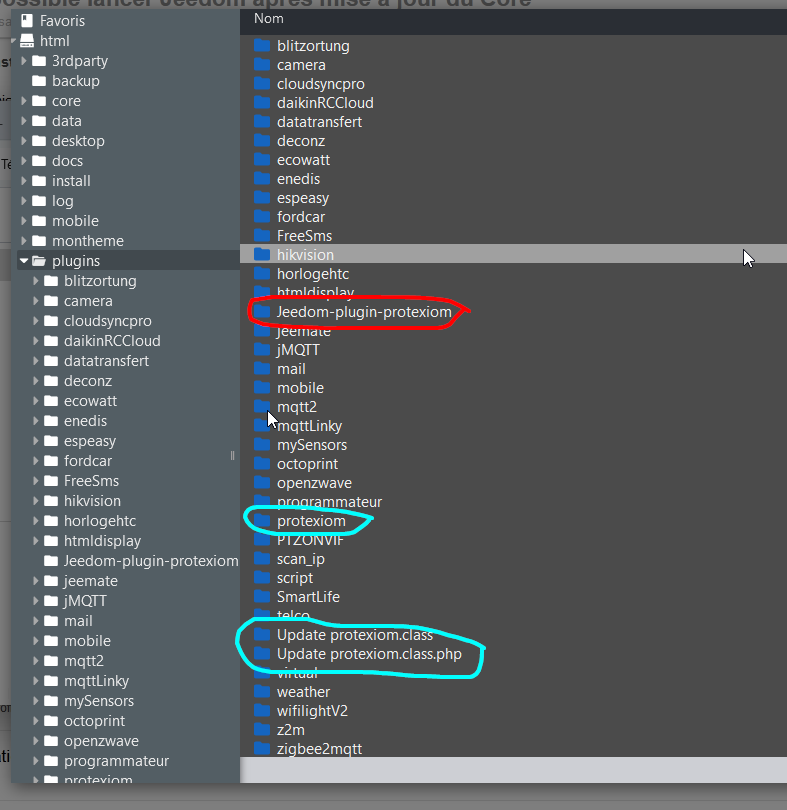

J’ai donc fait cette procédure mais je me suis aperçu en éditant les plugin qu’il y a avait 4 répertoires protexiome.
J’ai effacé les deux premiers ( le rouge et celui en bleu en dessous), puis fait une MAJ d’après le market. aussitôt un message me propose d’aller sur la configuration du plugin (j’accepte) , je vois bien que la version actuelle est issue du Market et en version 4.0 . Je l’active (il est déjà activé), mais aucun plugin visible dans les dossiers./ Mes commandes ne fonctionnent plus pour cette alarme protexiome.

  • Après avoir désactivé le plugin, les 4 répertoires entourés en cyan et rouge dans votre capture peuvent être supprimés. Normalement seul protexiom devrait être utilisé. Après suppression des répertoires, vérifiez qu’ils sont effectivement supprimés en utilisant f5. S’ils résistent, redémarrez le Pi3.

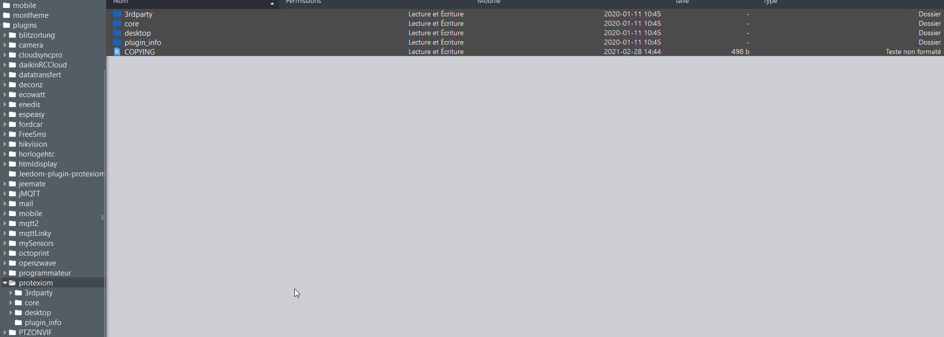

Pourriez-vous aussi dans l’éditeur de fichiers, montrer le contenu du répertoire plugins/protexiom ?

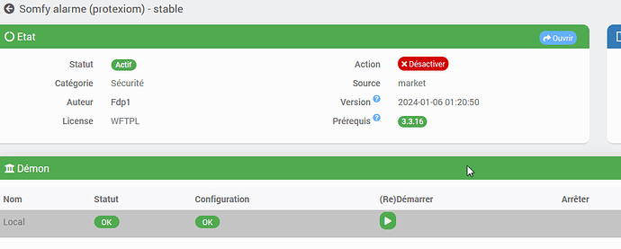

Voici l’écran de configuration qui apparait :
La version est bonne mais le prérequis reste en 3.3.16.

Contenu du répertoire plugins/protexiom:
Que dois-je faire maintenant svp ?
