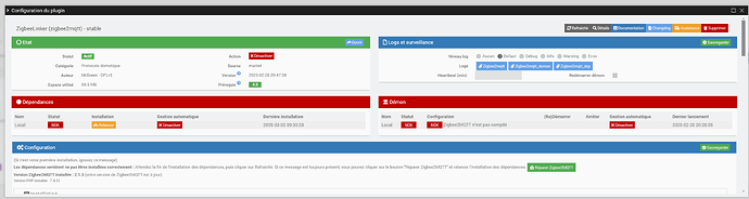

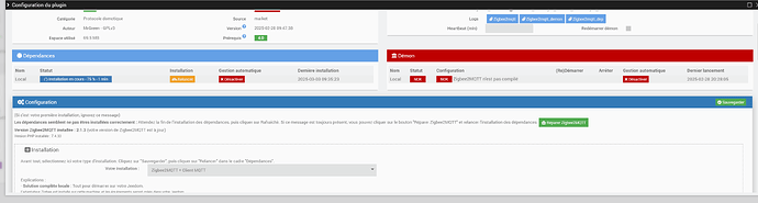

Impossible d'installer les dépendance 2.1.3
Bonjour, zigbeelinker me demande réinstaller les dépendances pour passer de la v2.1.1 à la 2.1.3
Malheureusement les dépendances passe en NOK à la fin de la réinstallation.
J’ai également un message d’erreur :
Les dépendances semblent ne pas êtres installées correctement : Attendez la fin de l'installation des dépendances, puis cliquer sur Rafraichir. Si ce message est toujours présent, vous pouvez cliquer sur le bouton "Réparer Zigbee2MQTT" et relancer l'installation des dépendances.
J’ai tenté avec la réparation sans succès.
La réinstallation se relance en boucle une fois cet écran atteint !
Merci pour votre aide !

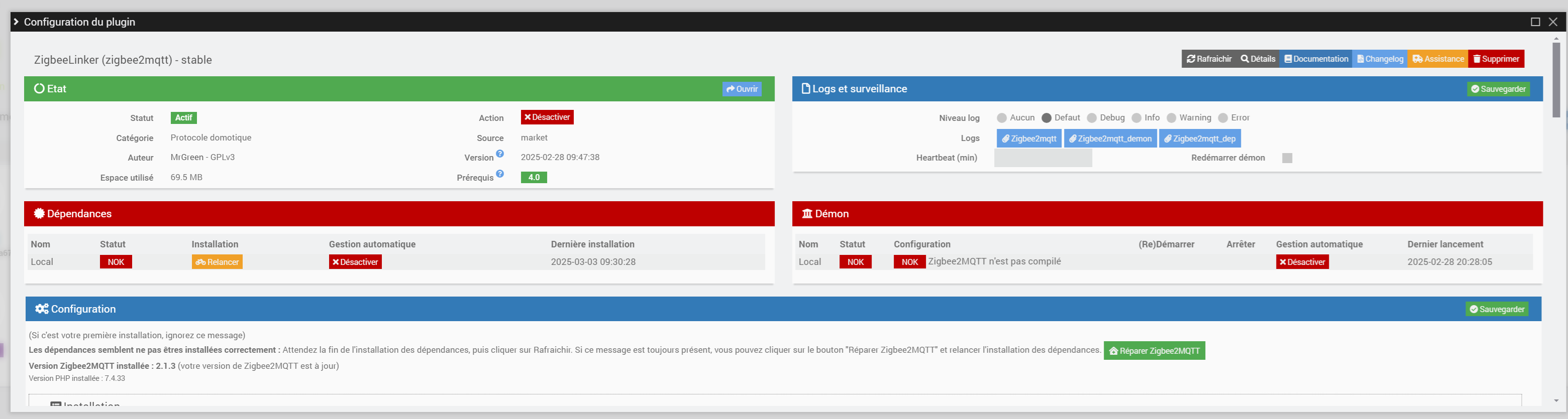

Nickel ça fonctionne, faut faire une vraie mise à jour via la page dédié de Jeedom et pas juste une réinstallation des dépendances pour la précision :wink:

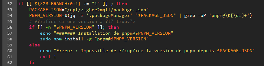

./install_nodejs.sh: line 54: jq: command not found
Erreur : Impossible de r?cup?rer la version de pnpm depuis /opt/zigbee2mqtt/package.json

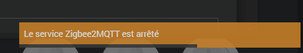

Effectivement la mise à jour permet une installation complète mais le service z2m s’arrête systématiquement.

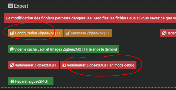

Tu dois avoir le soucis du fichier de configuration : Plugin ZigbeeLinker (Jeedom) : FAQ – Pasteck, le passe technique
tu peux éditer le fichier de config et redémarrer en debug pour poster le log …_debug ici :

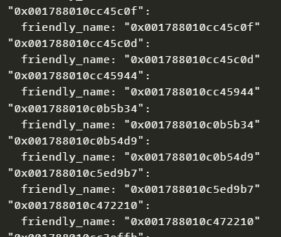

Alors, fichier config:
homeassistant:
  enabled: false
mqtt:
  base_topic: zigbee2mqtt
  server: mqtt://192.168.50.148:1883
  reject_unauthorized: true
  include_device_information: true
  keepalive: 60
serial:
  port: /dev/serial/by-id/usb-ITEAD_SONOFF_Zigbee_3.0_USB_Dongle_Plus_V2_20220816192522-if00
  adapter: ember
advanced:
  channel: 20
  network_key:
  - 17
  - 213
  - 54
  - 76
  - 67
  - 193
  - 172
  - 25
  - 242
  - 178
  - 12
  - 31
  - 247
  - 124
  - 148
  - 120
  pan_id: 8968
  cache_state_send_on_startup: false
frontend:
  enabled: true
  host: 192.168.50.148
  port: 8080
device_options:
devices:
  "0x540f57fffe2fe781":
    friendly_name: BP tuya 2
  "0xa4c1388391d49959":
    friendly_name: Move tuya Bureau
  "0x001788010cc3eff9":
    friendly_name: Interrupteur Hue Bureau
  "0x001788010894c62c":
    friendly_name: BP Hue Cave
  "0xa4c138fe54c16076":
    friendly_name: Move tuya Cave
  "0x00158d0001660b3e":
    friendly_name: Move MI Cuisine
  "0x001788010cc41923":
    friendly_name: Interrupteur Hue Hall nuitjour
  "0x00158d0001106403":
    friendly_name: MI Cube
  "0x7cb03eaa0a0afb49":
    friendly_name: Prise Ledvance Entrée
  "0x7cb03eaa0a0c3bf0":
    friendly_name: Prise Ledvance Cuisine
  "0xf0d1b8000015310c":
    friendly_name: Prise Ledvance Salon
  "0x003c84fffe23d98f":
    friendly_name: Scène Ikea
  "0x540f57fffe31bd8d":
    friendly_name: Remote Ikea Salon
  "0x60a423fffefcd9f3":
    friendly_name: Dimmer WC Hall nuit
  "0x001788010c68d6ab":
    friendly_name: Lampe Hue liane Entrée
  "0x001788010bdcff32":
    friendly_name: Dimmer Hue
  "0x001788010bce36a8":
    friendly_name: Move Hue Entrée
  "0x001788010bb8f2c3":
    friendly_name: Lampe Hue bas escalier
  "0x001788010bbbb291":
    friendly_name: Lampe Hue escalier haut
  "0x001788010bd0f987":
    friendly_name: Move Hue Hall nuit
  "0x001788010c68cbf3":
    friendly_name: Lampe Hue liane Hall
  "0x001788010cd55cae":
    friendly_name: Move Hue Hall jour
  "0x001788010c46fefb":
    friendly_name: Lampe Hue 2 Hall jour
  "0xa4c138bf1aa16b74":
    friendly_name: Remote 4b
  "0xa4c138634557e58a":
    friendly_name: Move tuya Pré cave
  "0x7cb03eaa0a0c26da":
    friendly_name: Prise Ledvance Chambre
  "0x00158d00010ad53c":
    friendly_name: Prise Mi Salon
  "0x00158d00013e5541":
    friendly_name: Prise2 Mi Salon
  "0x00158d00010ad639":
    friendly_name: Prise3 Mi Salon
  "0xa4c138b48156bbe6":
    friendly_name: Contact porte Garage
  "0x001788010c5ef616":
    friendly_name: Lampe Hue barre Hall nuit

Je n’ai pas de module non nommé comme là:
Capture d'écran 2025-03-04 120309
Comme dit je bidouillais l’installation avec tests sur autres clés zigbee à ce moment de mise à jour avec les passages en 2.1.1, 2.1.2 et 2.1.3.
J’ai des backups de tous les jours.
J’ai essayé tous les backups dispos et aucun ne fonctionne.
Je vais tout recommencer à 0.
Y a t’il une manipulation pour reseter le dongle zigbee pour s’assurer qu’il soit vide?
Sonoff zigbee 3.0 usb dongle plus modèle E (ember), je dispose aussi du modèle P (Z-stack) que j’ai trouvé très lent lors de mes tests (cela dit dans cette période de modification de z2m…).
