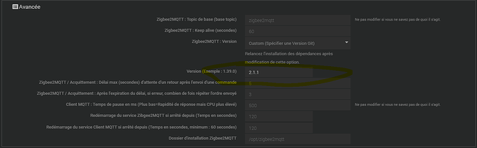

J’ai tenté la mise à jour de z2m en version 2.1.2 et le deamon ne démarre plus. Si je repasse en 2.1.1 c’est ok.
Je suis en debian 11 et jeedom 4.4.19
Je reste en version 2.1.1 en attendant que cela soit résolu.

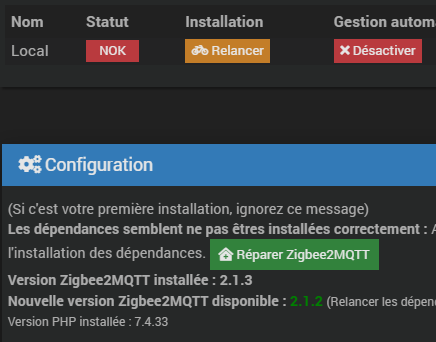

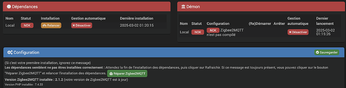

Voilà l’état du démon :

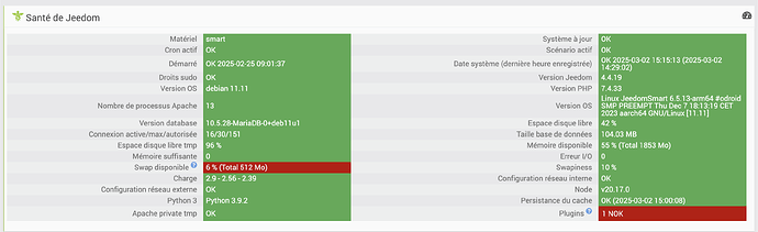

Et l’état de santé de jeedom :
