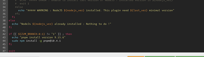

Merci, mais cela ne passe pas lors de l’installation du deamon malgré la modif.
Le log :
# INSTALL : Zigbee2mqtt #

> zigbee2mqtt@2.1.3 build /opt/zigbee2mqtt
> tsc && node index.js writehash
##### Configure deamon and start it
# END #
