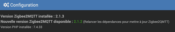

Fin de l’installation des dépendances suite mise à jour du plugin.
J’ai encore l’erreur Impossible de récupérer la version de pnpm mais l’installation continue.
Je suis passé en version 2.1.3 alors que la version disponible est la 2.1.2 :joy:
Z2M est installé et le réseau zigbee fonctionne. Merci @MrGreen
Avant de cloturer j’attend de voir si le problème est résolu pour tout le monde.
je mettrai de l’ordre dans tout ça demain… car dans certains cas, il faut lancer les dépendances 2 fois pour que cela fonctionne …
@MrGreen a mis à jour le plugin afin de gérer les dépendances.
Merci beaucoup pour la réactivité.
