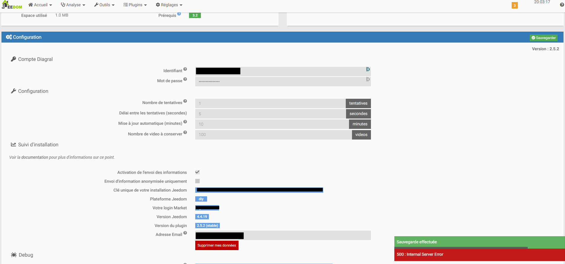

Je suis tout juste arrivant sur Jeedom, c’est la première solution domotique que je possède.
Je viens de l’installer sur debian 12 et d’y ajouter le plugin pour la connexion à diagral.
Lorsque je rentre mes données de connexion et que je sauvegarde j’ai un retour 'erreur « 500 : Internal Server Error ». Je précise au cas où mais mes ID sont corrects.
Je ne sais pas où aller chercher, quelqu’un pourrait m’aiguiller ?
Merci de votre aide
Voici une capture du problème :
Debian 12 n’est pas recommandé, c’est debian 11 qui doit être utilisé (voir documentation)
On ne sait pas si ce plugin est compatible (voir Compatibilité des plugins avec Debian 12 - Bookworm, php 8, python 3.11)
=> installez debian 11

Bonsoir à tous,
Alors effectivement, j’ai refait mon installation sur debian 11 et je n’ai plus cette erreur.
Mon compte se synchronise correctement et je l’ai synchronisé avec homebridge.
Cela fonctionne très bien.
