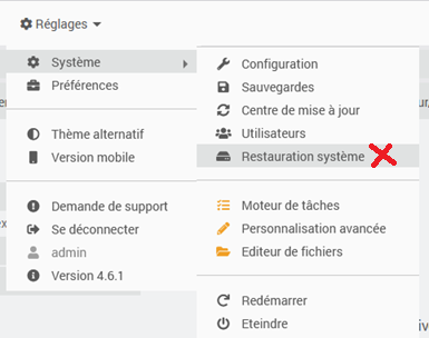

/!\ ATTENTION : Il ne faut pas passer par Réglages > Système > Restauration système :

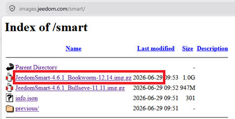

-télécharger JeedomSmart-4.6.1_Bookworm-12.14.img.gz

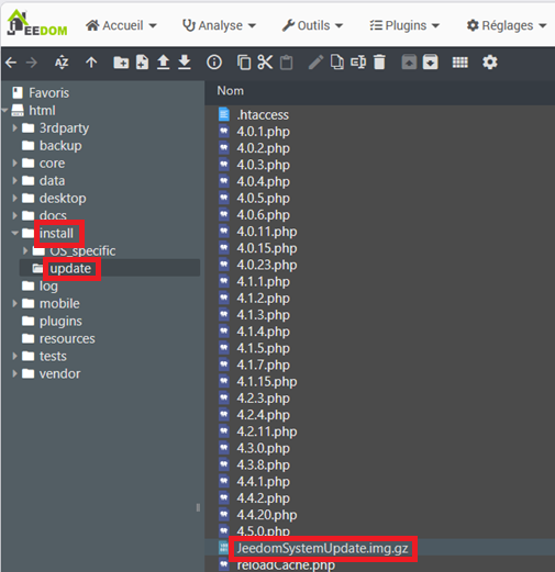

-renommer JeedomSmart-4.6.1_Bookworm-12.14.img.gz en JeedomSystemUpdate.img.gz

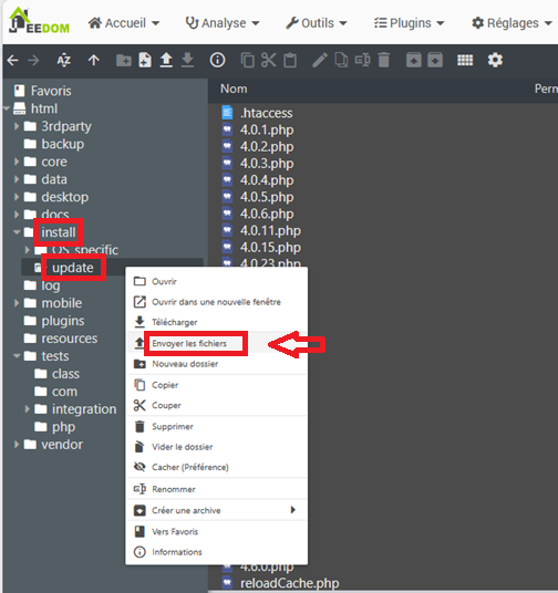

Dans Réglages > Système > Editeur de fichiers
-envoyer le fichier image vers : /var/www/html/install/update/JeedomSystemUpdate.img.gz
Réglages > Système > Redémarrer

Une fois l’image système Debian 12 déposée dans le dossier install/update il ne faut pas repasser par l’assistant mais directement redémarrer la box. Par la suite, une fois sous Debian 12, l’assistant ira bien chercher l’image Debian 12 tout seul pour une prochaine mise à jour du système.

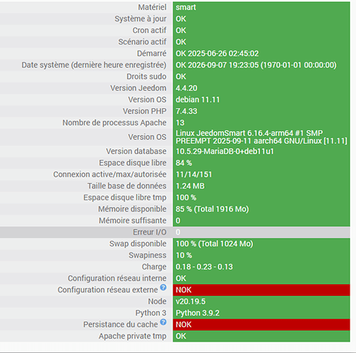

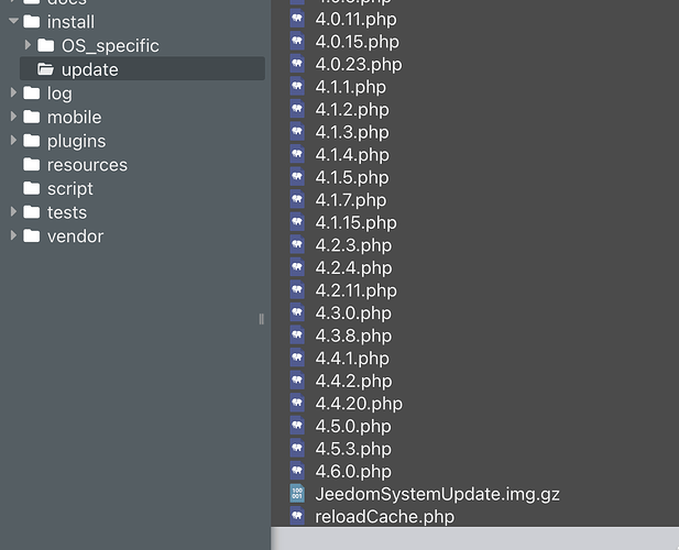

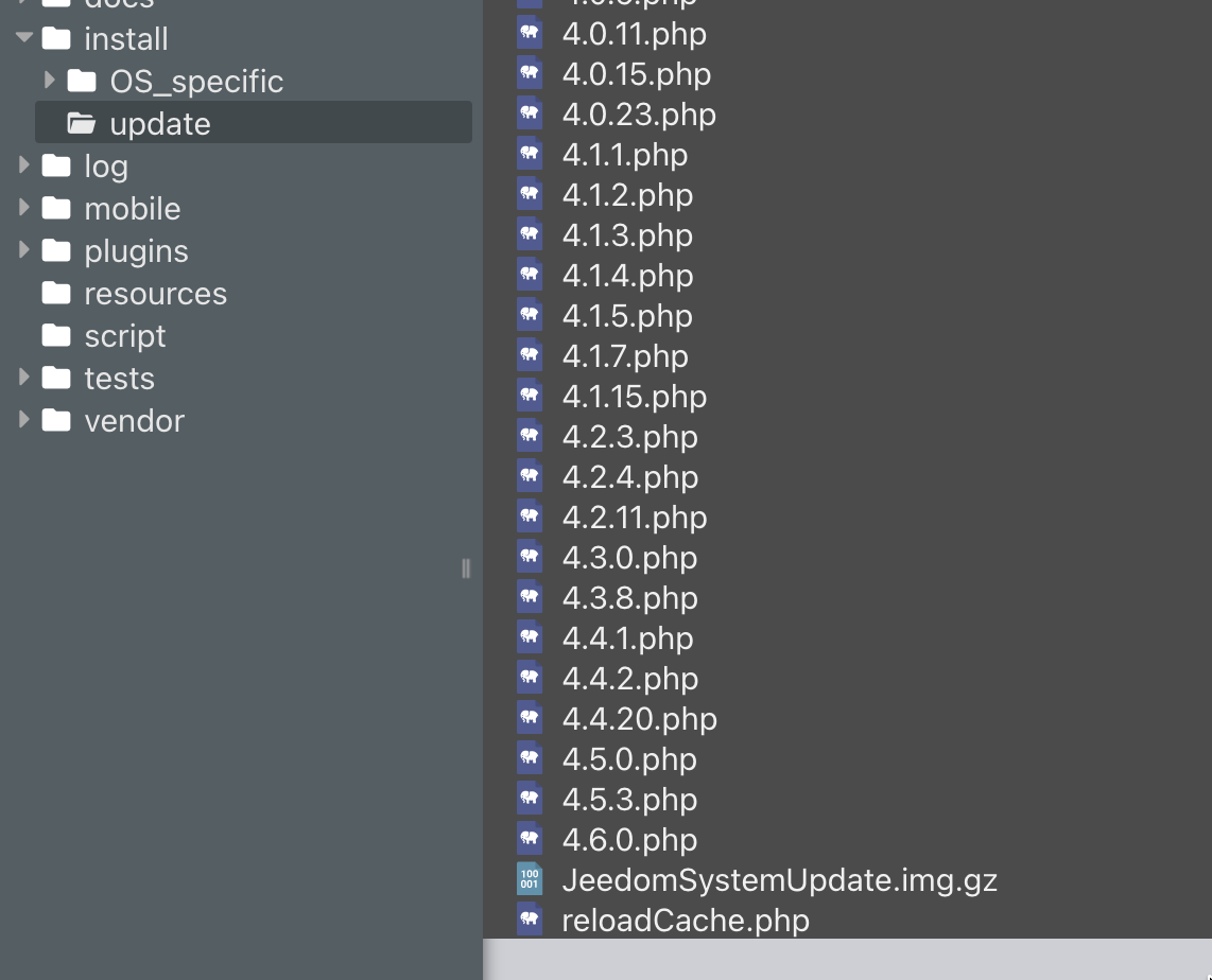

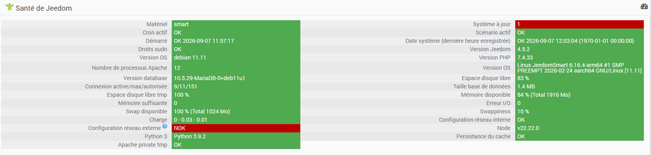

Là à l’instant l’image 12 (>1go) est bien là dans le bon rép avec le bon nom et un redémarrage n’amène rien, l’image reste là :

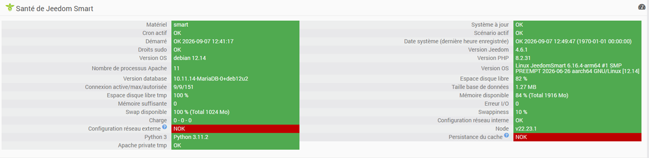

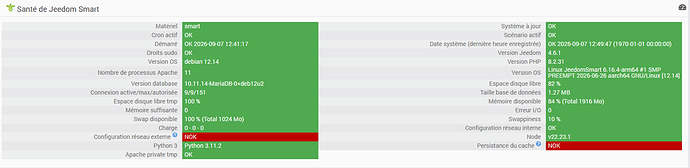

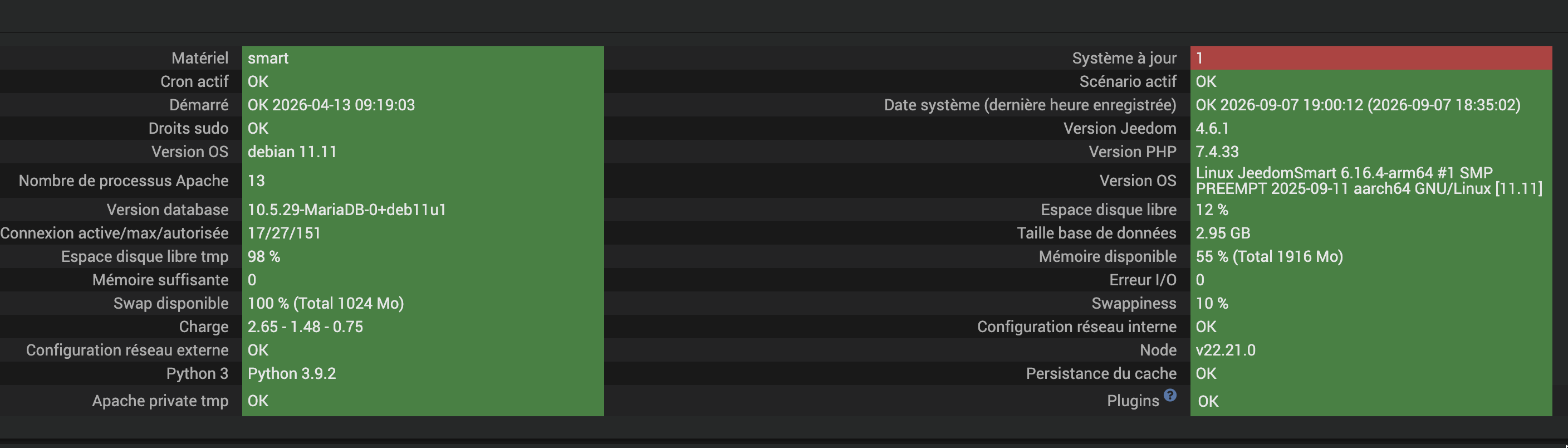

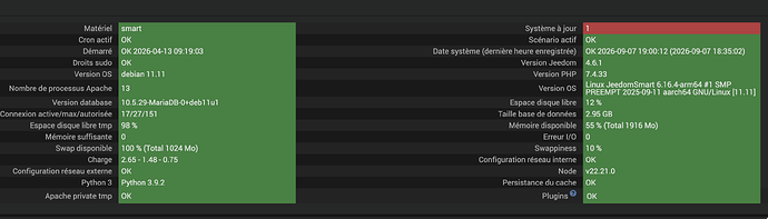

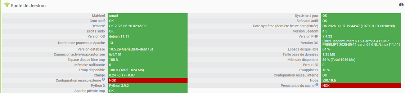

voilà la page santé de ma smart de test :
Pas assez d’espace disque ?
OK donc c’est bien la toute première image système avec le bug empêchant de réaliser une nouvelle mise à jour manuelle via le support de stockage interne. Ca a été corrigé sur les images suivantes.
Ca devrait fonctionner en suivant la procédure manuelle par USB normalement en respectant les prérequis (sur la 1ère partition en FAT ou ExFAT + schéma Enregistrement de démarrage principal (MBR) sur MacOS).
Mais soit, restons sur la procédure via le stockage interne, pour la débloquer :
