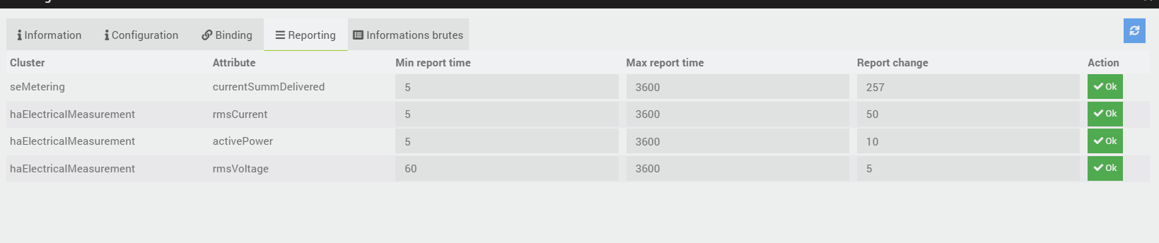

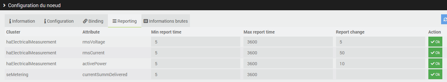

Voici une copie d’écran de l’onglet ‹ Reporting › de jeezigbee et celui de z2m
Dans jeezigbee, pour l’attribut rmsvoltage, je change le « min report time » de 5 à 60, puis je clique sur OK ; tout semble OK dans page Reporting de jeedom.
Mais si je raffaichis la page, j’obtiens 2 lignes contenant l’attribut rmsvoltage : une avec la valeur 5, et une autre avec la valeur 60. Même chose dans l’interface de z2m
Voici les copies d’écran
Depuis l’interface z2m, je supprime (disable) la ligne rmsvoltage en double, ayant la valeur 5 ; si je raffraichis, je reviens à la situation initiale : une seule ligne avec l’attribut rmsvoltage, mais c’est celle qui contient la valeur 5 !

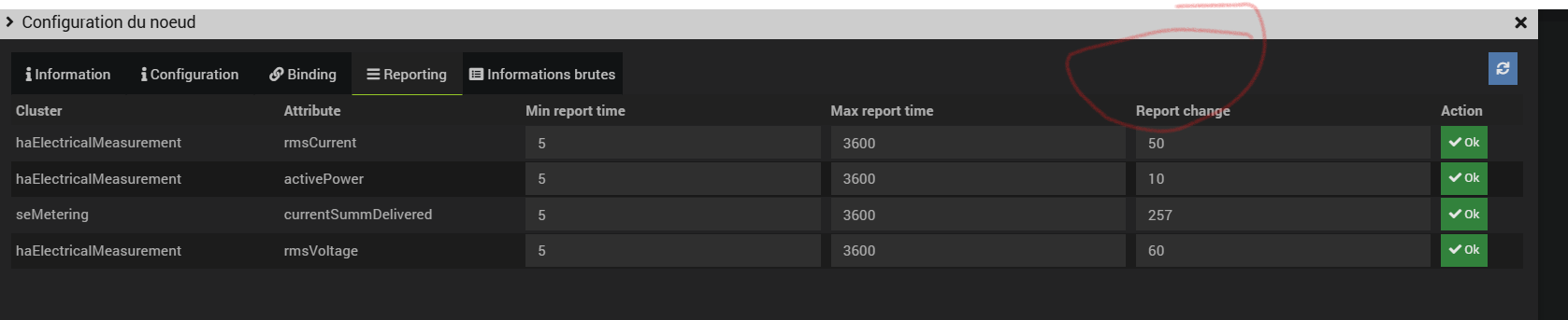

juste une « idée » , ce n’est pas plutôt le report change que tu devrais modifier et non pas les bornes(intervalles) dans lequel fonctionne le report ? de plus un report tous les 5 avec un minimum à 60 cela ne devrait pas fonctionner
Merci pour vos réponses.
@ngrataloup : oui, ca semble un problème zigbee2mqtt ; mais j’ai de grosses difficultés avec la langue anglaise ; décrire cela sur un github …
@Oliflo : Le Min rep change : ce n’est pas un minimum de temps, mais un minimum de valeur.
Avec les valeurs saisies : 60 - 3600 - 5, ca devrait donner une remontée d’info si il y a une différence de plus de 5mV (je crois), à condition qu’il n’y ait pas eu de remontée dans les 60s précédente. Et dans tous les cas, une remontée s’il n’y en a pas eu depuis 1h.
C’est comme cela que j’interprete ces valeurs.

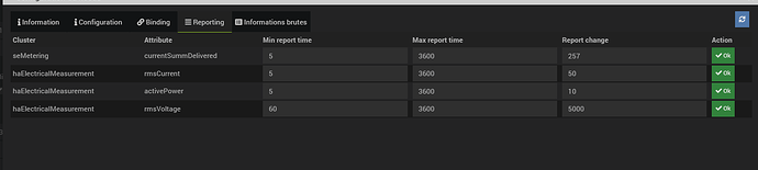

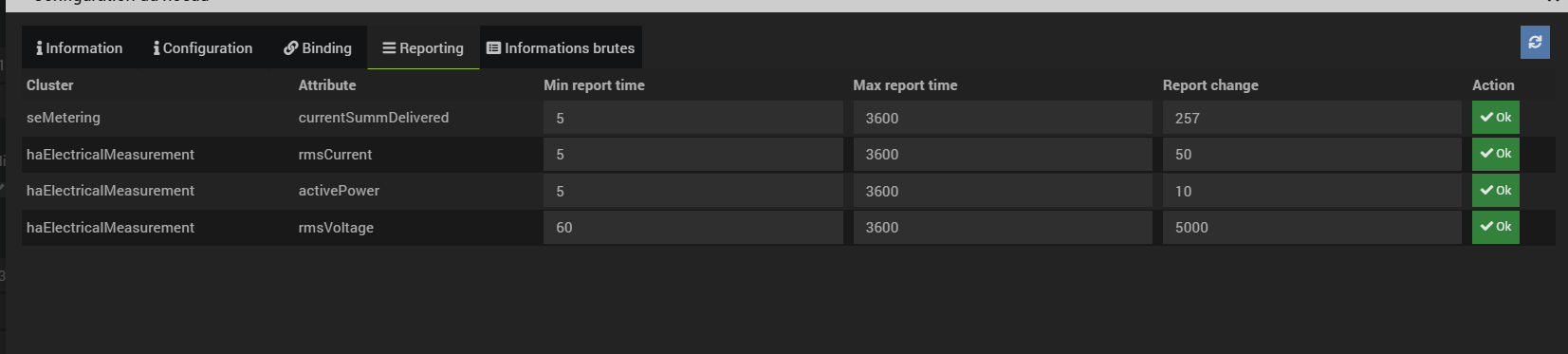

bon résultat des courses !! :slight_smile:
j’ai paramétré en tenant compte de tes informations 60/3600 avec 5000 de report change (pour n’avoir rien en dehors d’une variation de 5 volts:
Voici les résultats dans les logs -Ils ne sont pas conformes à l’attendu- et surtout ne donnent pas vraiment de pistes :frowning: :
