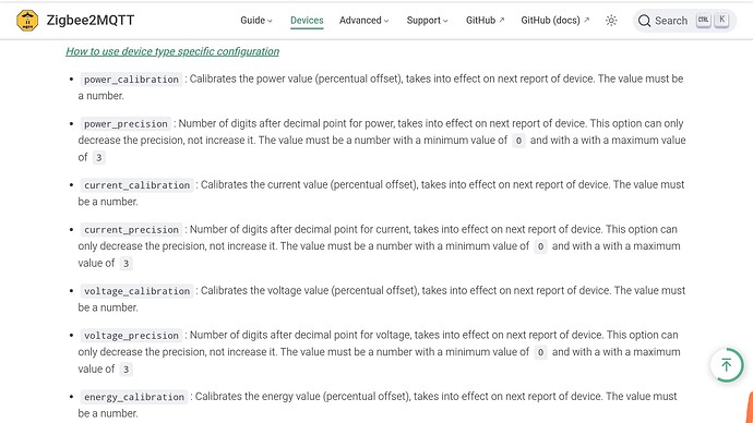

Je pense qu’il faut trouver dans la doc de z2m quelle est la plus petite mesure de ce que tu veux limiter c’est ce qui te donnera l’unité de la limitation. Par exemple si le plus petit chiffre remonté pour tes watts se situe à 3 après la virgule alors 1 correspond à un millième de watt

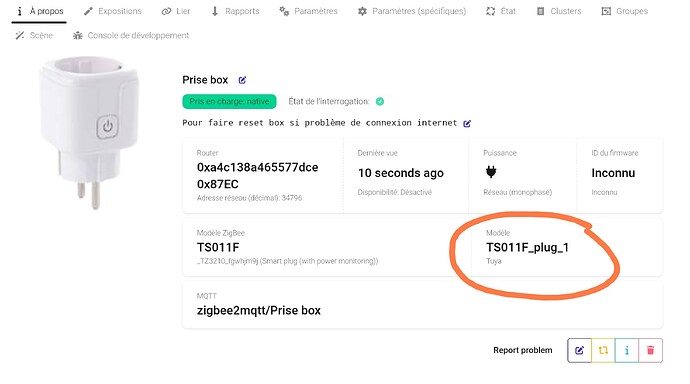

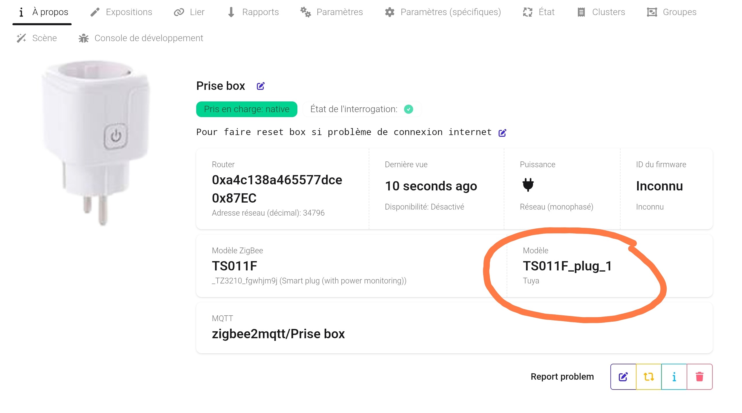

Par exemple une prise que j’ai chez moi, je clique sur le modèle, ça me renvoie vers la doc de z2m où je retrouve que pour les Wh et les V on ne peut aller plus bas que 3 chiffres après la virgule donc 1 correspond à des millièmes
