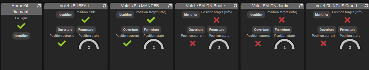

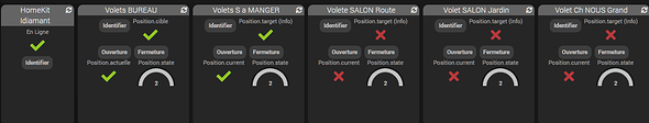

Voila une copie d’ecran… ce sera plus simple qu’un long discours …
Normalement tous mes volets sont ouverts… (donc avec des icones vertes) quand j’ai rebranché le module idiamant il sont tous revenus en rouge (volet fermé)
Les tests d’ouv/ferm de bureau et SaManger les a remis comme il faut … mais tous les autres ne reviendrons a la bonne couleur qu’a la prochaine commande
