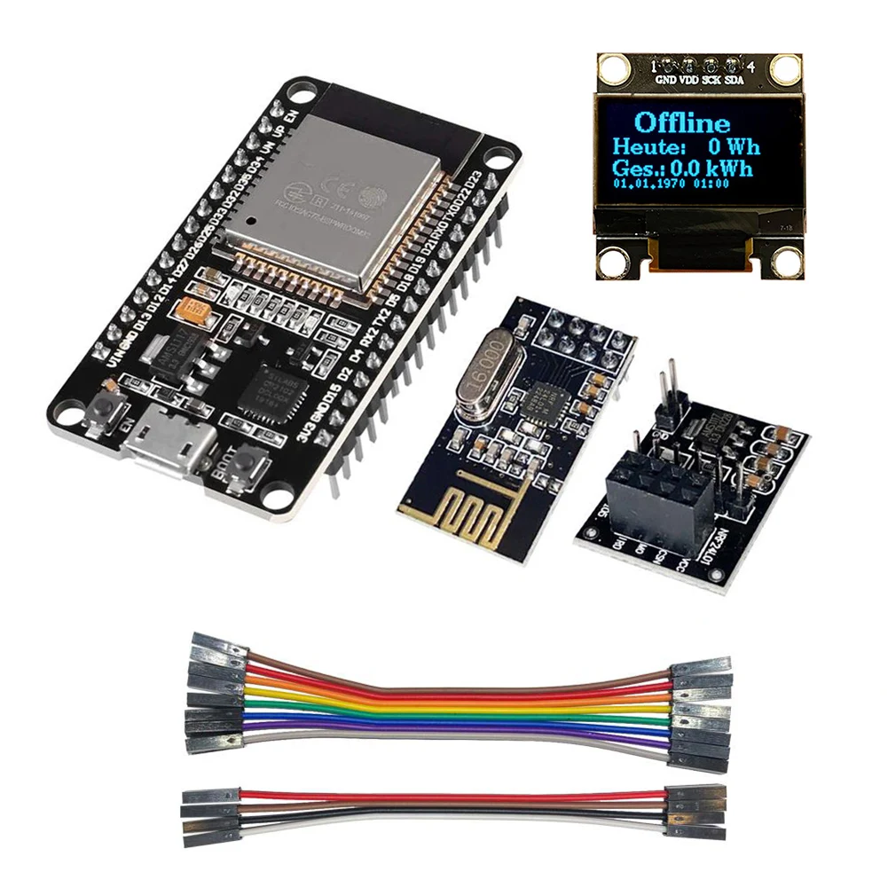

opendtu acheté sur aliexpress
une partie de l’annonce est quand même fausse n’y a pas le PRG dans la puce
apres la programation tres facile ici
https://espressif.github.io/esptool-js/
le tout fonctionne avec bien avec opendtu
les infos remonte bien avec JMQTT comme la très bien expliqué nadlio
