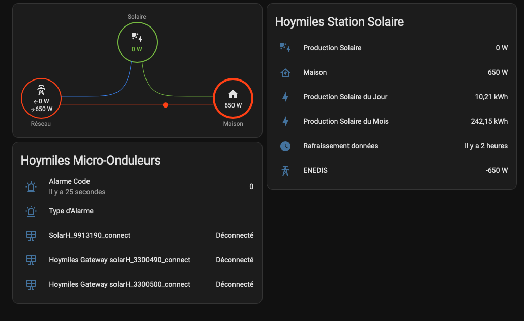

Une autre solution peut être plus simple c’est de monter une config HA avec un module
« HoyMiles Solar Gateway stable Addon » plus facile sans bidouille :wink: a installer/configurer et faire une liaison avec MQTT pour récupérer les infos sous jeedom.
Personnellement je l’utilise sur HA maintenant j’utilise cette interface plutôt sympa :slight_smile: tu peux bien entendu mettre bien plus d’info…
