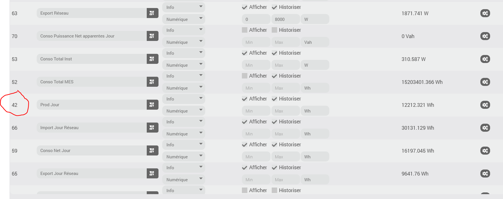

2. je me doute bien que je vais devoir remplacer ces données statiques par celles issues en dynamique de commandes Jeedom
ChatGPT qui est mon ami (parce que pour trouver l’info autrement… bonjour) m’indique que la syntaxe va être quelque chose de ce genre (modulo des concaténations et tripatouillages divers et variés pour se conformer à la structure qu’attend Highcharts):
var data = jeedom.cmd.get({id: "ton_id_de_commande"});

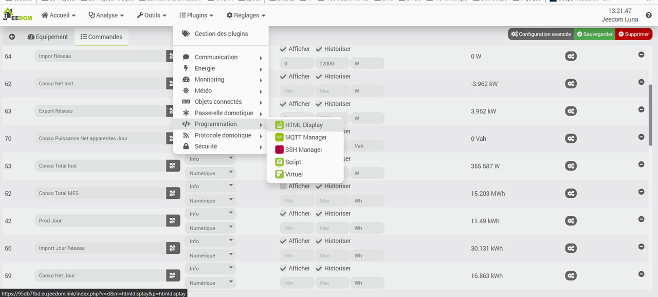

Après avoir infiniment pesté, maugréé et vitupéré Jeedom pour ses aspects horriblement geek, je suis heureux de vous présenter enfin une contribution positive sur les graphiques groupés ET empilés:
ça marche ! Miracle, Hosanna…

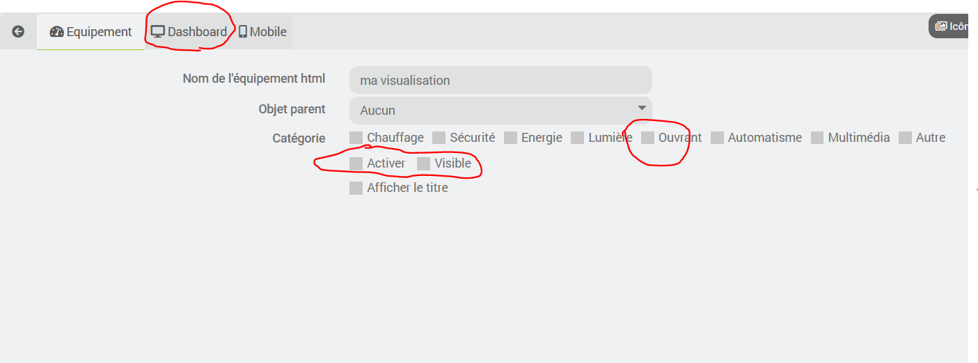

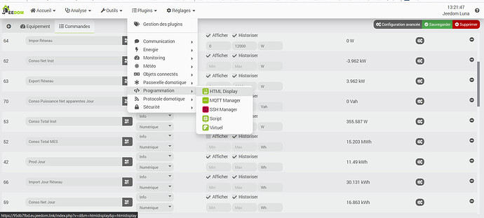

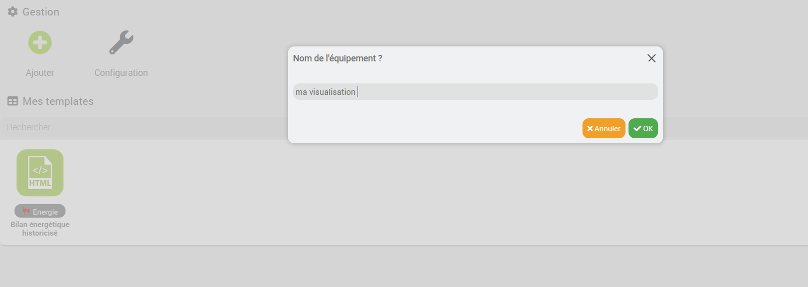

J’ai donc employé les graphiques HighCharts en me fondant sur l’utilisation du plugin plugin-htmldisplay . Inutile de vous dire que je n’y serai jamais parvenu sans l’aide massive de notre nouvel ami à tous, ChatGPT qui a très largement contribué au code final que voici :

Oui bien sûr.
Il faut installer le plugin plugin-htmldisplay et l’activer .
On se rend ensuite sur la page du plugin :
Puis on créé un nouvel « équipement » qu’on appelle comme on veut (ici « ma visualisation »)
Il faudra ensuite, comme d’habituden l’activer et le rendre visible sur la page qu’on veut:
Ensuite, on colle le code indiqué dans l’éditeur de l’onglet « dashboard » si on veut que cette visualisation apparaisse sur le dashboard ou « mobile » si on veut qu’elle apparaisse sur le mobile (ou les deux).

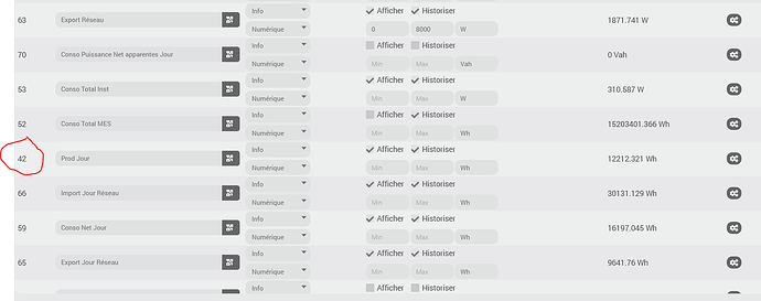

Les sources de données sont les numéros de commande spécifiques aux équipements et sont spécifiées par les commandes du type :
// Chargement production
  jeedom.history.get({
    cmd_id: 42,
    dateStart: dateStartStr,
    dateEnd: dateEndStr,
    success: function (result) {
      for (let i = 0; i < result.data.length; i++) {
        const d = new Date(result.data[i][0]);
        timestamps.push(d.getTime());
        prod_jour.push(Math.floor(result.data[i][1] / 1000));
      chargements++;
      essayerAfficherGraphique();
Ici, le numéro 42 correspond au numéro de la commande « production jour » de ma passerelle enphase:
